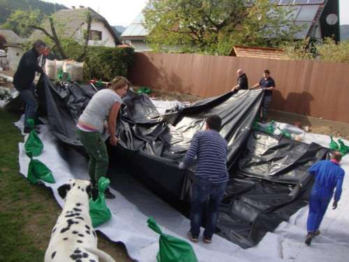

Bei einem gebe ich dir recht, ich würde auch keine Folie mehr in einem Stück bestellen. Ich habe locker 30m² \"zuviel\"

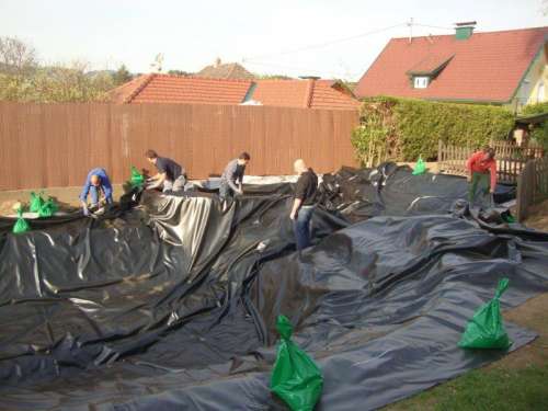

30 Apr. 2015 08:23 - 30 Apr. 2015 08:32 #20460
Die Falten werden durch Sonne nicht weggehen...
Zum Falten glattziehen- NG- Sandsäcke füllen und immer auf die fertigen, glattgezogenen Bereiche auflegen.
Erst den Boden vom ST glatt legen, beschweren und dann ringsherum Falten zu den Rändern legen, verkleben, beschweren.
Den ZST- Durchbruch glatt legen- wegen dem Folienstück, was dort eingeklebt wird.
Das macht sich alleine oder zu zweit problemlos.
Ich habe bei mir die Falten der EPDM- Folie mit Sikaflex 221 (Kartuschen) verklebt und dabei mit Säcken beschwert.
So bleiben die Falten platt und stören bei der VM und Vermörteln nicht mehr so.
Mit Skaflex 221 habe ich auch die VM etc. aufgeklebt und die Flansche eingedichtet.
Bei den Folienfalten kann bei Belastung/ Befüllen sich der Kleber unter Zug lösen und ggf. Falten wieder frei geben. Ohne dass die Folie reißt.
Ich pers. würde nicht mehr Folie in einem Stück verarbeiten, sondern vor Ort faltenfrei bei PVC oder PE einschweißen lassen.
Auch da kann NG kooperations-Firmen vermitteln.
Jede Falte hat zwei 360°-Knicke zu bieten...
Risikoabwägung gegenüber den Schweißnähten einer Fachfirma.
Die Lohnkosten sind relativ zu sehen im Mehrverbrauch der Folie durch Falten.
Ich vermute, bei Dir verstecken sich 50m² Folie in den Falten und Überschüssen am Rand.

30 Apr. 2015 05:33 #20459
von Jessika
Guten Morgen!
DAS WAR NICHT LUSTIG!!!
Das war Schwerstarbeit!!!!!
Wir waren bei 230m² 6 Leute, hatten 18° und Sonnenschein!
Die Falten sind noch gewaltig, aber da warte ich auf viel Sonne!
Am schlimmsten sind die Falten bei den Sedimentfallen und beim Sammelschachtanschluss zum ST.
Ich werde schauen das ich heute ein Foto mache... gestern war es einfach schon zu spät.
Angeblich gibt es ein Video zum Falten legen, leider konnte ich das nicht finden!
