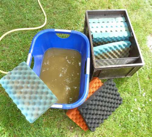

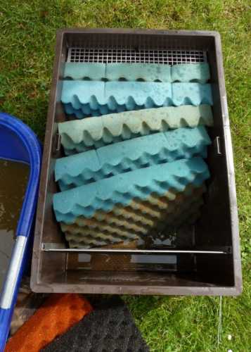

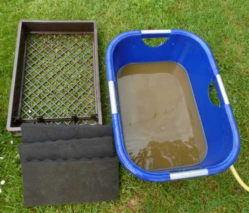

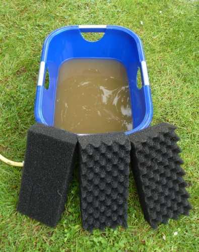

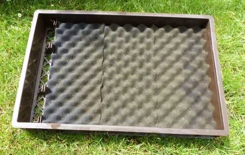

Testgruppe-Klares Wasser wurde erstellt von Träugy
ich beginne mal ein neues Thema: Testgruppe...
um hier die Testergebnisse, Teichtypen, Filtersysteme und Daten zusammenzufassen.
Teich Träugy - Baujahr 2009
Volumen-Total: 15 m3 - FG: ca 3 m3
Alles vermörtelt - Weißzement
L-Form: BT zur Hälfte schattig, FG sonnig
FG - es wächst gut: Tausenblatt, Armleuchteralge, Vallisneria, Hechtkraut, Rohrkolben, Pfeilblatt,u.a.
Nährstoffeintrag durch umliegende Bäume: Kirsche, Lärche, Zeder, Magnolie u.a.
Pumpe NG 7500 extern - Fluss ca 100 L/min
Umwälzung total pro Tag max. 30 m3 (2 Volumen)
Ca 30 Goldfische im BT, täglich ein wenig Futter
NG Standard Filter:
- HF Modul mit 6 blauen Matten, 2 anderen (variabel)
- VF Modul mit 2 Feinschaum (anstelle der Organikmatten),
- BM13 Modul mit 3 Oxi-Schäumen
Ca. 1 Volumen (15 m3) pro Tag geht über den Filter, der Rest über den Wasserfall.
Reinigung des Filters nach 1 bis max. 2 Monaten erforderlich.
Am meisten brauner Dreck findet sich auf den blauen Matten, aber auch auf dem Feinschaum.
Wasser ist immer trübe und flockt aus/klart auf wenn es dunkel gestellt wird.
Kaffeefiltertest: nach 15 L zu.
Teich ist anfangs Jahr etwas klarer, wird dann grün, später braun, klart im August-September von 20-50 cm auf 50-70 cm auf.
Kein Laubschutznetz, aber regelmäßiges Blätter- und Blütenblätterentfernen.
Gelegentlich Sedimententfernung aus BT mit Oase Sauger.
Gelegentlicher Badebetrieb - im Sommer mehr
Fische, Katzen, Frösche, Molche, Libellen, Schnecken, Vögel... genießen das Wasser. Ich auch, aber klarer wär schöner !
Anbei noch ein paar Bilder vom Reinigen des NG Filters - doch beachtlich was ich da sonst nur im Kreis gepumpt hätte...
Vielleicht tragen sich die Test-Teilnehmer und an Klärung Interessierten hier ein.
Grüße Träugy
