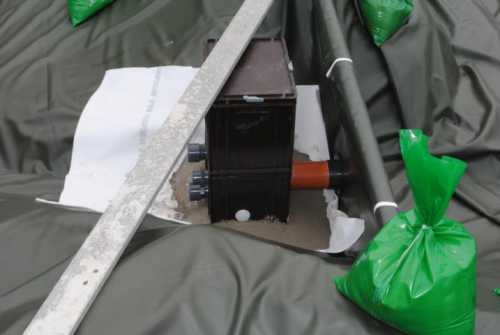

Wenn ich dich richtig verstehe hast du noch kein Wasser im Schwimmteich und im Filtergraben sondern nur im Zielsaugkasten. Wenn dir das Wasser vom Zielsaugkasten in den Filtergraben läuft kann es ja nur am Rohr zum Filtergraben liegen. Oder wie hast du die Trennfolie eingebaut? Habe mal ein Foto angehängt wie die Trennfolie bei mir eingebaut ist.
Gruß Hebbe

Ich sehe das auch wie Larry. Die Folie in der flansch hat ja keine Auswirkung auf die Dichtigkeit zwischen saugsammler und Filtergraben sondern nur zwischen Schwimmteich und Filtergraben. Selbst wenn die Folie aus der flansch gezogen wäre würdest du das bei deinem Test (saugsammler voll Wasser) nicht merken. Vorausgesetzt die Rohre sind in die flansche richtig eingeklebt. Ich denke dass das winkelstück oder die Schieber im saugsammler nicht 100 prozentig dichten, aber das wäre auch nicht so sehr ausschlaggebend.
Gruß Hebbe
