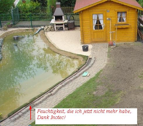

hätte ich vorher etwas von Inotec gehört, hätte ich das Wasser bis oberhalb
der Löcher füllen können, ohne etwas zu verlieren!
Grüße Harald
Grüße Harald

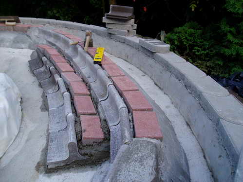

und so hatte ich den Vorschlag der Pflastersteine umgesetzt.
Bild, bevor die Steine noch "rund vermörtelt" wurden.
(habe hier auch extra in Stufen gearbeitet).
mfG.
mfG.

Hallo Harald,..
danke für die aufklärenden Bilder,.. ich hätte zuvor gedacht, dass du einen "Koiteich" mit steilen
Hängen hast, da du ja von der Befestigung an einer Betonwand geschrieben hattest.
Dann war bei dir ja auch "nur" die Feuchtigkeit das Wasser, was die Ufermatte als Kapilarwirkung rausgezogen hat.
o.k. ist dann o.k.

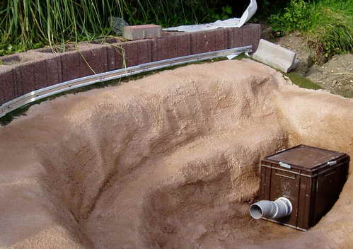

Ich habe bei mir selbst die Leiste eingesetzt (und auch rund gebogen)
hier ein Bild, bevor noch die Ufermatte auch die Leiste abgedeckt hat.
mfG. Schnicks
o.k. ist dann o.k.
mfG. Schnicks

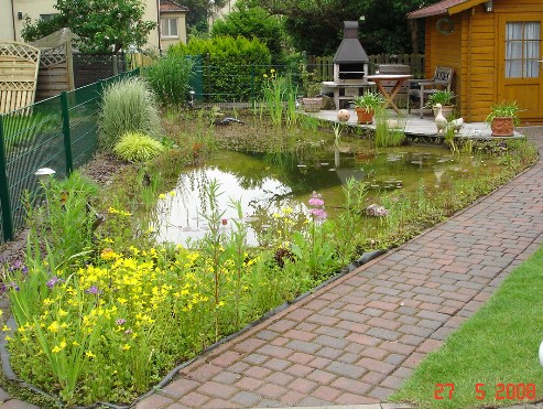

12 Nov. 2008 18:56 #7225
von harald
harald antwortete auf Aw: Teichbau mit Naturagart
Bilder vom Bau 2005 und vom Mai 2008
Hoffentlich funktioniert es jetzt (ich habe die Bilder verkleinert).
12 Nov. 2008 18:42 #7224
von harald
Hier habe ich zwei Bilder.
Das eine ist vom Bau und das andere von 5.2008
Eventuell kann man daraus mehr erkennen.
Als ich den ersten Bericht hier geschrieben habe, konnte man keine Bilder einspielen!
Ich hoffe, das es klappt,die Bilder hochzuladen.
Grüße Harald
