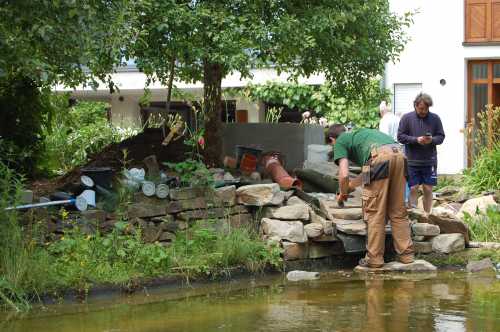

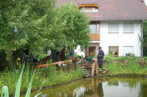

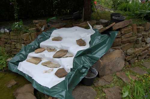

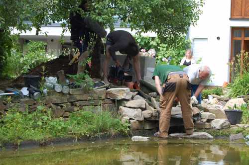

ich stelle in den nächsten Tagen noch einige Bilder vom Bau ein.
Aufbau: Fundament,darauf Sicherungsfolie, Vlies 900 ,Folie ,Verbundmatte.
Die Steine und Platten sind auf die Matte gemörtelt und verfugt.Somit ist sichergestellt, dass das Wasser über die Platten läuft und nicht darunter.
Für Filter und UV-Lampe steht in 2m Entfernung ein gemauerter Kasten.
Zwischen Wasserfall und Filter haben wir in der Erde ein Abwasserrohr als Leerrohr verlegt, darin liegt die Wasseleitung.Der Folienbereich geht bis in den gemauerten Kasten/ man weiß ja nie!

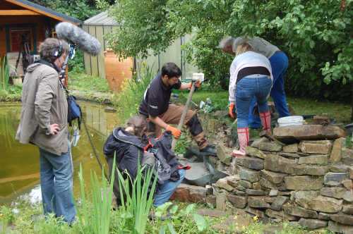

Ansonsten hat die Filmerei viel Spass gemacht.
Bedauert haben wir unseren Sohn und seine Freundin-
die mussten ins 16° kalte Wasser zum Filmen.
" Kopf unter Wasser und langsam auftauchen, nein mehr nach rechts, du solltest doch 3 Sekunden unter Wasser bleiben und bitte lachen"( Sarah: schnatter, schnatter, Zähne klappern und tapfer gelächelt).
Bin gespannt, ob Zähneklappern auch im Film zu sehen ist.
Hinterher haben sich die beiden in der Sauna wieder aufgetaut. Der Saunabau im Gartenhaus wurde auch für Abenteuer Leben/ Kabel 1 gefilmt.
