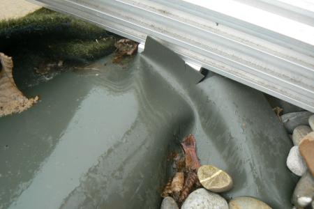

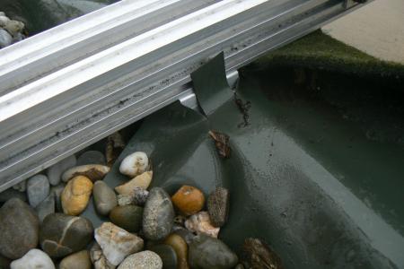

Hallo Michael,
leider habe ich keine Erfahrungen. Ich habe meine Stegfüße in den Uferwall einbetoniert und die Folie dann dort eingeschnitten, so wie auf den Bildern auch zu sehen.
Aber in den Unterlagen von Naturagart ist doch genau die Befestigungsart beschrieben. Es gibt da im Katalog eine Schiene, mit der man das machen kann. Ich würde da einfach mal bei den Beratern anfragen. Die können bestimmt weiterhelfen.
Bei mir ging das leider nicht, weil der Unterträger auf beiden Seiten ca. 5cm übersteht, so dass ich die Folie nicht an den Oberträger befestigen konnte.
Ostfriese

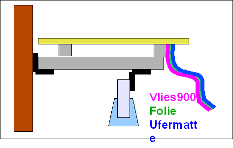

Hallo Ostfriese,
bei mir liegen die Stege sehr tief, daher möchte ich die Folie am Profil festmachen.
Hast Du Erfahrung, wie die Folie am Alu-Profil befestigt werden kann? Beiliegendes Bild zeigt meinen Aufbau des Stegs.
Ich überlege jetzt das Paket aus Vlies900, Folie und Ufermatte mit einer Schiene zu befestigen, aber ein 8er Loch in die Ufermatte zu bringen ist fast unmöglich, weil sich der Bohrer sofort verfängt. Daher würde ich gerne mit Spax-Schrauben (Edelstahl) arbeiten und diese direkt in den Aluträger setzen. Hast Du hier schon Erfahrungen gemacht?
Michael

Hallo Peter,
hier sind zwei Fotos eines Stegfuße, einmal von rechts, einmal von links fotografiert:
Ostfriese
Ostfriese
