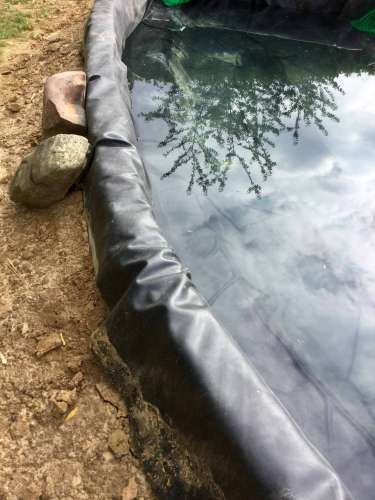

RaSo schrieb: Hallo Salamander,
danke für deine Rückmeldung. Mit dem Upload der Bilder klappt es nicht. Ich kann im Augenblick nur vom iPad aus agieren. Werde es später noch mal vom PC versuchen.
Ich glaube, du hast mich aber wirklich schon verstanden :)
Dann muss ich die Folie und die VM zwischen den Randsteinen wohl hochstellen und auf der Uferseite ohne Matte arbeiten.
Versuch macht Klug! :laugh:
18 Juli 2016 06:27 #23750 von RaSo
Juchu :laugh: ...endlich klappt es mit dem Bild!
Hinweis: Das Wasser im FT ist nur zur Dichtigkeits-Prüfung drin. Wird wieder abgelassen. Die Folie hatte ich bei meinem "alten" Teich im Einsatz und wollte vor dem Vermörteln testen, ob sie weiterhin dicht ist.

17 Juli 2016 15:36 #23744 von RaSo
Hallo Salamander,

Hallo Raso!
Also Bilder seh ich keine!
Aber ich glaube ich weiss was du meinst, und ich glaube nicht dass das funktioniert.
Die Verbundmatte oder das Vlies je nachdem was du am Rand zwischen Mörtel und Folie verwendest zieht Wasser nach außen.Selbst wenn du direkt auf die Folie mörtelst wird sie Wasser ziehen.
Auch wenn es schon diskutiert ist, ich glaube auf Dauer hält es dem Frost nicht stand.
