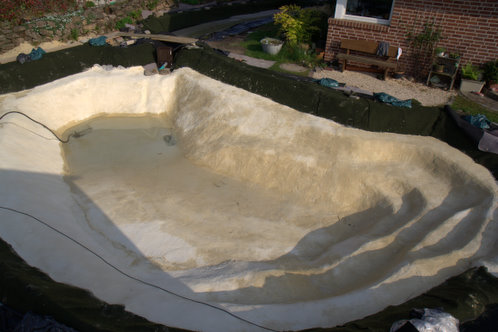

Hi Dirk
Ach wenn es nicht so schnell ging, gut aussehen tut das Loch allemal.
Halte uns auch weiterhin auf dem Laufenden von deiner Baustelle.
Grüße Reinhard
Grüße Reinhard

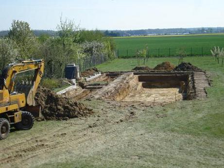

Eine kurze Rückmeldung, nachdem auch bei uns jetzt gebuddelt wurde.
Die ganze Aktion hat etwas mehr als 2 Tage gedauert (berechnet wurden 2 1/2 Baggertage) oder ungefähr 17 Arbeitsstunden (15t- und 5t-Bagger) inklusive Abtransport durch 2 Trecker mit Anhänger. Auch wenn man selbst nicht per Hand buddelt, ist man am Abend ganz schön geschafft.
Nachstehend das Ergebnis als Foto - jetzt muss mit der Schaufel modelliert werden.
VG aus Frankreich
Dirk
VG aus Frankreich
Dirk
