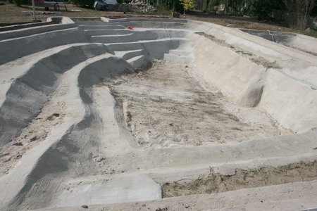

Hallo Sven!
Von N.G. gibt es bei der Bauanleitung für Schwimmteiche auch einen Faltplan, "Musterprofile für Schwimmteiche". Soll es denn ein Schwimmteich werden? Warum bekommst Du Probleme mit den Profilen?
Man kann ein Profil nehmen und das gleichmäßig einmal rum arbeiten. Aber man kann auch das Profil ändern, so kann man die Pflanzterassen unterschiedlich breit machen, in den Buchten z.b. etwas breiter, wirkt dann etwas natürlicher als wenn die Pflanzterassen ganz gleichmäßig den Schwimmbereich umschließen. Das Problem ist eher die Breite von nur 4,5m. Daher würde ich nur 2 Pflanzterassen nehmen. 0-15cm tief 30cm breit, 50-60cm tief 40cm breit. Die Hangneigung z.b. 45°. Denn der Bagger kann mit seiner schwenkbaren Schaufel nur bis 45° arbeiten. Wenn Du auf 1,3m Tiefe gehst dann kommst Du auf eine Breite der Teichsohle von genau 0cm ! Du siehst das haut nicht hin. Also musst Du 60° Hangneigung nehmen und so den Hang evt. stabilisieren. Dann hast Du eine Sohlbreite von 1m.
Gruß Martin
Gruß Martin

Mach Dich mal nicht verrückt, sieh es einfach so: Was Naturagart empfiehlt, hat schon seinen Grund. Trotzdem ist es DEIN TEICH, den Du planst, baust und an dem du hoffentlich viel Freude haben wirst.
Versuche, Dich in möglichst vielen Dingen an die Bauanleitungen zu halten und nicht da Fahrrad neu zu erfinden.
Wenn Du z.Bsp. an der schmalen Seite auf die 1 m Terrasse verzichtest, und nur eine auf 50cm baust, hast Du schon einiges an Platz gewonnen und auch noch genügend Sicherheit eingebaut.
Mir kam diese Idee beim Baggern, und zwar auf einer Längsseite.
