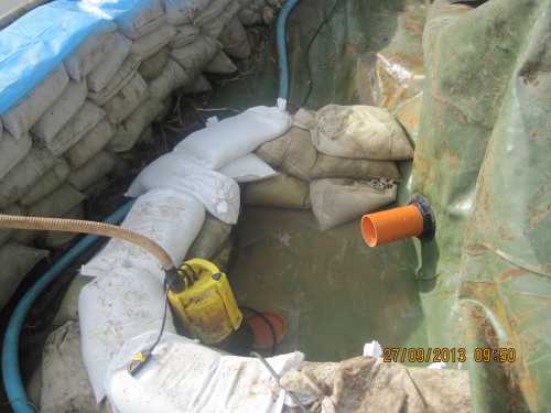

Spatz antwortete auf Aw: ZST in Teich einbauen - ohne Wasser abzulassen

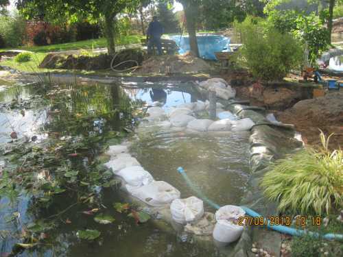

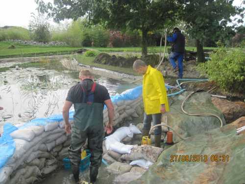

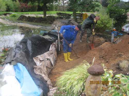

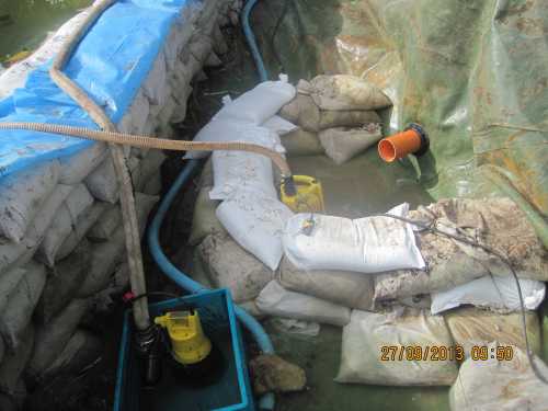

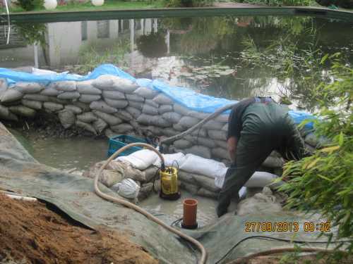

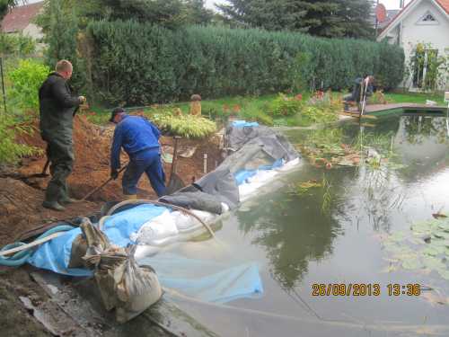

Beton viel aus, das das wäre zu unpassend, aber 200 Sandsäcke und die dich gepackt - haben es ermöglicht-siehe Bilder.

MichaAmTeich antwortete auf Aw: ZST in Teich einbauen - ohne Wasser abzulassen
Hallo Spatz,
wie habt Ihr unter Wasser die Folie verklebt? Mich würde auch interessieren, wie ihr den ZST-Kasten unter Wasser befestigt habe, betonieren scheidet ja wohl aus.
Bilder hierzu wären sicherlich interessant.
Michael
