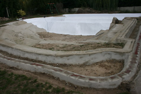

Hallo!
Wir würden gerne die Ufermatte unter Wasser etwas "rund" schneiden, damit die besonders in Kurven auftauchenden "eckigen Überlappungen" verschwinden - zu diesem Zwecke eignet sich das Akkumesser natürlich eher schlecht
Auch die Cuttermesser, mit denen wir in der Bauphase und beim Schneiden von Vlies und Verbundmatte recht zufrieden waren, versagen bei der Ufermatte ziemlich. Habe auch schon einige Küchenmesser durch, aber auch damit geht es nur sehr mühsam und ich muß die dauernd nachschleifen. Unter Wasser habe ich es erst gar nicht versucht.
Ähnliches Problem habe ich beim Abschneiden des überschüssigen Vlieses im Bereich der Saugsperre; dort muß es ja exakt bündig mit den Pflastersteinen abgeschnitten werden und das funktioniert mit dem Cuttermesser so gut wie gar nicht. Mag natürlich auch daran liegen, daß das Vlies inzwischen voll Sand etc. ist.
Hat jemand noch einen anderen Tipp als die bereits genannten?
Danke und Grüße,
Katrin
Danke und Grüße,
Katrin
