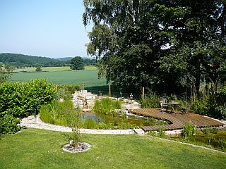

Hallo Peter,
leider sieht man auf Deinem Foto nicht wieviel Platz Du noch auf Deinem Grundstück hast.
Ich würde an Deiner Stelle den Vorschlag den alten Teich zum Filtergraben zu machen faforisieren. Die Kois sind recht anspruchsvoll was die Wasserquallität betrifft und richtige Leckermäulchen was die Teichpflanzen betrifft. Meinem Nachbarn haben Sie sämtliche Teichpflanzen weggefessen.
Wenn Du den alten Teich bestehen läßt bis der neue fertig ist, hast Du auch kein Problem wo Du die Kois während der Bauphase unterbrigen must.
Grüsse Heiko

Matthias antwortete auf Aw: Nachträglich Folienteich tiefer machen
interessantes Thema und nicht unproblematisch.
Mir wäre es zu riskant, an die alte Folie die NEUE "anzuflicken".
Aber, Platz scheinst du ja zu haben, vielleicht kannst du aus der alten Folie noch einen Filtergraben bauen, dann musst du nicht unbedingt alle Filter und Pumpen auf die größere Dimension bringen.
Bei Vlies, Ufermatten usw. benötigst Du ja nur den Mehrbedarf.
Bei NG scheint nun auch langsam der Winter einzukehren, da müsste man jetzt außerhalb der Saison auch mehr Zeit haben, sich deines neuen Projektes anzunehmen. Ruf doch mal an und berichte dann hier, es wäre sehr interessant, was die so empfehlen.

harald antwortete auf Aw: Nachträglich Folienteich tiefer machen
Hi
ich persönlich würde sie auch nicht nehmen.
Allerdings hätte ich auch vorher schon größer gebaut, wenn ich die Möglichkeiten gehabt hätte.
80 cm ist nicht gerade tief.
Ich habe für meinen Teich schon 1,5m gewählt und habe keine Koi (schon für die Moderlieschen,Bitterlinge,Elritze und Rotfedern habe ich die Tiefe gewählt).
Grüße Harald
