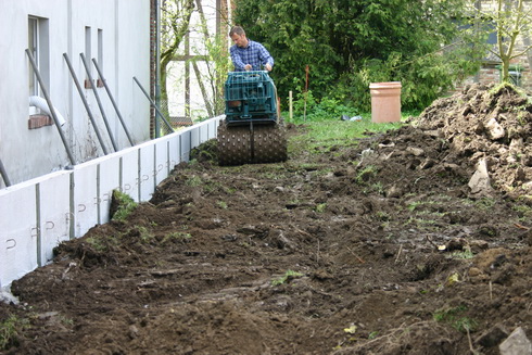

mein GaLa-Bauer hat eine kleine Walze, eine Rüttelplatte
und einen "Frosch" benutzt.
Peeti
Peeti

von schnicks
PS: da nimmt man eh keine Rüttelplatte,..
sondern einen "Hüpffrosch",... und der verdichtet auch ordentlich in die Tiefe,..
Rüttelplatte eher bei Terrassen etc,..
kann man auch beim Baumark/ Baustoffhandel leihen,..
mfG.
mfG.

von digigamil
Noch mal ich,
ich hab gerade gelesen das Du schon aufgeschüttest hast. Ohne maschinelle Verdichtung ?
Falls ja kann ich nur empfehlen das nachzuholen und zwar indem du den Damm tlw. wieder abträgst. Die machinelle Verdichtung von oben reicht nur bis in eine Tiefe bis ca. 30 cm. Der Rest darunter setzt sich dann mit der Zeit.
Zum Vergleich: Ich habe die 1,5 m in 5-6 Schichten hochgebaut (hochbauen lassen), jeweils ca. 40- 50cm mit Radlader aufgeschüttet, dann mit diesem Gerät drüber ist diejeweilige Schicht um 1/3 zusammengedrückt worden.
Ohne vernünftige Verdichtung ärgerst du dich in Zukunft schwarz
gruss
Digigamil
gruss
Digigamil

von digigamil
Hallo Stef,
Rüttelplatte reicht wahrscheinlich nicht !! Zumindest nicht die im Baumarkt auszuleihenden.
Meine Grube hat ein Bekannter von mir ausgegraben und ich musste auch einen Bereich von ca. 30 m Länge und 1,5 m Hohe aufschütten, das bedeute aber, dass der Fuss des Dammes ca. 2-3 m breit ist und sich dann je nach Profilierung deines Teiches nach oben verjüngt.
Nach Aussagen meines "Fachmannes" braucht man zum nachhaltigen Verdichten von aufgeschütteter Erde sicherheitshalber ein Gerät das nennt sich glaube ich "Phaser" und sieht aus eine riesige Stahlwalze mit 2 großen Stahlrollen und Stacheln dran, das rüttelt dann auch und macht mächtig Krach, aber der Boden war danach knochenhart (hab dann dort einen Baum eingegraben)
Und da mich das nichts gekostet hat und er es trotzdem für sinnvoll hielt ist es das warscheinlich auch.
Ob du das auch mit einer großen entsprechend dimensionierten Rüttelplatte machen kannst - Fachmann fragen.
Lieber da mehr Auffwand treiben als zu wenig, ich würde das als Supergau empfinden wenn sich der Boden noch Jahre lang setzen würde
Gruss Digigamil
Gruss Digigamil
