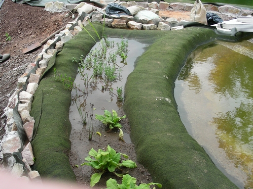

Hallo Marie-Christine,
bei mir ist es im Ufergraben so, wie auf dem Bild von sam, mit dem Unterschied, dass Flies und Folie bereits im Ufergraben enden (abgestützt innen von Natursteinen und außen von der Randeinfassung - Kantensteine) und nicht noch eine extra Welle machen.
Am Filtergraben habe ich keinen Ufergraben sondern eine "Trockenterrasse" etwa 5 - 10 cm über dem Wasserspiegel. Dort liegen Sandsteinbrocken, die die Ufermatte und die Folie festhalten und gegen die Einfassung (wieder Kantensteine) drücken.
In beiden Fällen stehen Folie und Ufermatte senkrecht nach oben.
Viel Erfolg
Heinz
Viel Erfolg
Heinz

Bilder vom Teichbau:
So wie auf dem Bild am UG habe ich es auch am Rand des FG gelöst,die Kapillarsperre muß rings um den gesamten Teich gehen! jetzt mit richtigem Bild.
09 Dez. 2009 17:23 - 09 Dez. 2009 17:24 #10808
von sam
Letzte Änderung: 09 Dez. 2009 17:24 von sam. Begründung: falsches Bild
