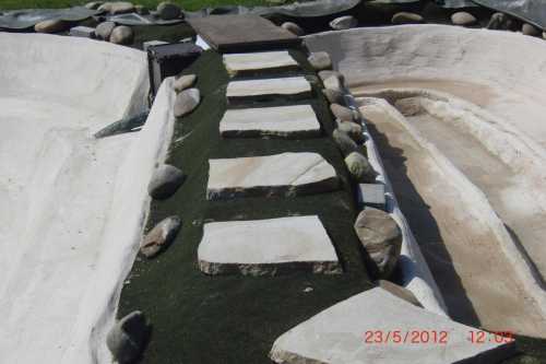

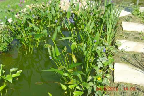

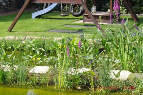

Hallo Chris,
ich habe einzelne Sandsteinplatten auf den Damm gelegt und mit lehmigem Sand "eingeschlämmt".
Hält ganz gut und läßt sich in den Zwischenräumen noch sehr gut bepflanzen.
Mein Damm ist 50cm breit.

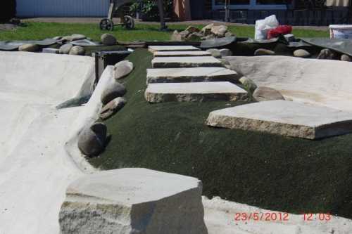

sam antwortete auf Aw: Kann man Polygonalpl. auf dem Uferwall verlegen?
zwei Steine von >40 in 2 Jahren
Gruß Sam
Gruß Sam
