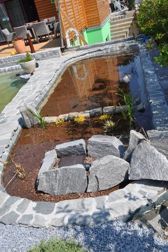

Ich hatte bei mir einen erfahrenen Teichbauer da in Österreich wie von Naturagart empfohlen "lehmiger Sand" ???? einfach nicht zu haben ist.
Er hat mir Lavagestein empfohlen. Dieses hat extrem viel Oberfläche für die Bakterien und ist Nährstoffarm. Die Pflanzen wachsen und das Lava bleibt immer leicht und fluffig.
Einstweilen bin ich sehr zufrieden und ich werde euch weiter am Laufenden halten.
Ich habe 8 Kubikmeter von dem Zeug verbastelt :laugh: :laugh: :laugh:
