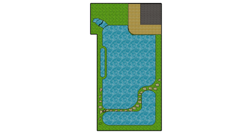

bei mir ist es etwa 1/3.
Der Schwimmbereich ist 9,5 x 14 m der Filterteich in
L-Form 2,5m breit und 13 laufende Meter, etwa 33qm.
Gruß Peeti
siehe Foto von meinem Projekt.
Gruß Peeti
