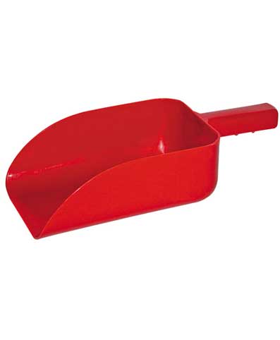

hier die Mischung:
Von der abgebildeten Schaufel haben wir
12 Schaufeln Sand, 5 Weiszement, 3 normalen Zement und 2 Kalk
genommen.
Dazu kamen noch 2 Schnapsgläser voll mit Farbpulver, hellbraun.
Problem ist der Sand und der Kalk.
Der Sand ist bei uns sehr dunkelbraun, fast rot. Den Kalk
gibt es bei uns in zwei Farbtönen, einmal hellbraun und einmal fast grau.
Ich würde erst mal eine Probemischung machen.
Peeti
