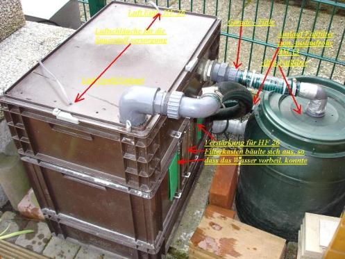

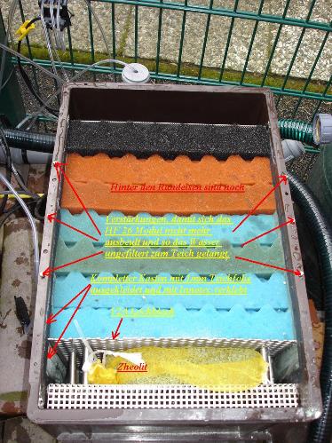

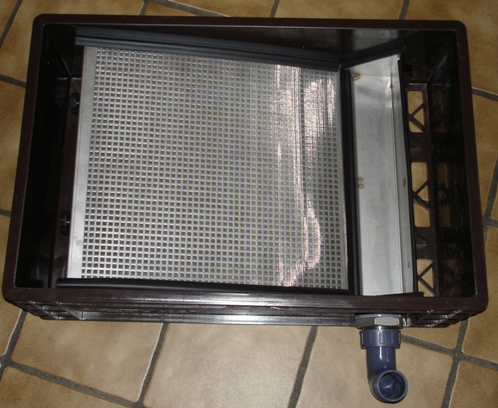

Noch etwas zu dem letzten Bild
Die Kammer, in der Zeolit steht ist jetzt mit Muschelkalk bestückt.
Zum ersten Bild:
Die Luftsprudeler habe ich auch nicht mehr in Betr., als die Luftpumpe ausgefallen war (defekt) habe ich keine neue angeschafft und war auch nicht nötig (die Unterwasserpflanzen reichen aus).
Anfangsversion vom Grobfilter mit Sieb 0,8mm
unter dem Sieb habe ich noch eine Filtermatte (schwarz).
Grüße Harald
Zum ersten Bild:
Grüße Harald
