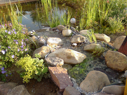

Hallo Peeti,
habe, wie unter Punkt 3 beschrieben, meinen Bachlauf mit Ufermatte ausgelegt.
Allerdings habe ich die Folie am Rand nicht vermörtelt, sondern habe sie zwischen den Steinen eingeklemmt. Bisher hatte ich noch keine Probleme.
Das Foto habe ich direkt nach der Fertigstellung und Bepflanzung geschossen. Später habe ich noch die überstehende Folie und das Vlies zurückgeschnitten. Vom Schlauch usw. ist nach einem Jahr nicht mehr viel zu sehen.
Viele Grüße,
Steffi
