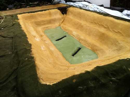

04 Juni 2012 16:36 #16071
von sam
Bilder vom Teichbau:
sam antwortete auf Aw: Verbundmatte
Hallo, stimmt so.
bei der Farbe eher eine Kaffeetasse voll pro Mischung, am besten mit einer kleinen Menge im gleichen Verhältnis ausprobieren.
Ich hatte nur hellbraun,würde es heute eher dunkler machen.
Gruß Sam
Gruß Sam
Folgende Benutzer bedankten sich: Franzjup333
