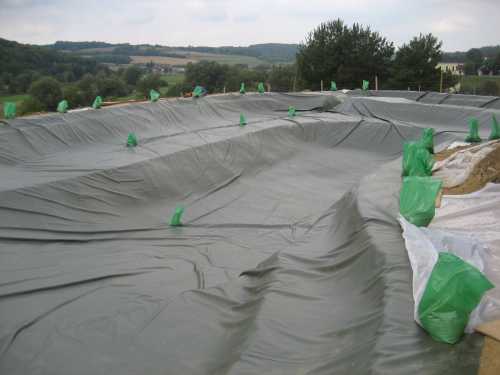

Sehr schön glatt.
Je größer der Teich und je flacher die Schrägen sind/weniger steil, desto weniger Falten gibt es wohl.
Interessant wären Bilder vom Filtergraben und Dammdurchbruch.
Da gab es bei mir viele Falten. :ohmy:
Ich sehe auf den Bildern keine "Rinnen" im Untergrund für Ansaugpunkte auf dem Boden???
Wollt ihr die Ansaugschläuche oder Rohre einfach auf die Folie oberhalb legen????
Am Dammdurchbruch kann ich noch Rinnen erkennen.
Ein Teich ohne Ansaugpunkte auf dem Boden wird auf Dauer keine Freude bringen- lieber jetzt noch einplanen und nachrüsten.
Bei der Teichgröße mind. 4 Bodenabsaugpunkte und 2 Skimmer???
Habt ihr 100mm NG-Saugschläuche dafür vorgesehen??
Dann geht durch die eingeklebte Folie im Dammdurchbruch mit einem 100mm Folienflansch zum Filtergraben direkt durch!!
Auf der FG- Seite kommt dann einfach ein Abzweig eingeklebt und ein 100mm-Schieber aufgesteckt.
Fertig.

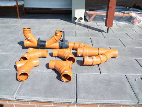

Das Bild unten zeigt meine Verteilung auf der FG- Seite.
Bei NG- Prinzip/Filterabfolge wäre nach dem Schiebern Schluss mit Verrohrung- also offen zum FG.
Auf die "Reinigungsabzweige" kommen noch senkrechte Rohre bis OK Wall aufgesteckt.
Das wird ja alles im Dammdurchbruch mit eingemauert.
Man sieht dann in jedem Dammdurchbruch oben nur noch 6 Deckel.

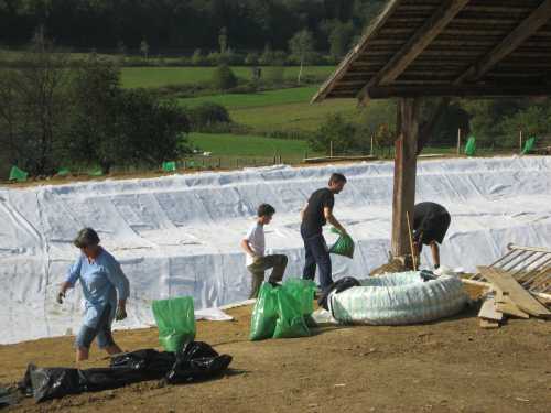

Folie verlegen war einfacher als gedacht, 480 m2 Folie zu acht verlegt!
