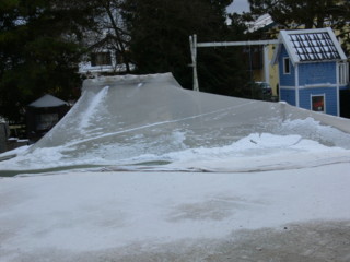

digigamil antwortete auf Aw: Teich im Herbst • Laubschutznetz ist installiert
Hallo Trebondi,
da bin ich aber froh nicht allein als "Blödi" dazustehen.
An dem WE wo ich abbauen wollte friert es und fängt an zu schneien.
Bei mir sieht es also genausoaus. Der unvorhergesehene Wintereinruch mit ca. 15 cm Neuschnee hat eine Stütze zum Einsturz gebracht, ich nehme an daß die Verbindungsstücke aus Plaste gebrochen sind, sehen konnte ich das nicht nicht liegt alles im Wasser. Das Netz allerdings hält auf den restliche Stützen noch. Hoffentlich wird bald wärmer, damit der schnee taut und ich abbauen kann.
Grüße aus Sachsen-Anhalt
digigamil

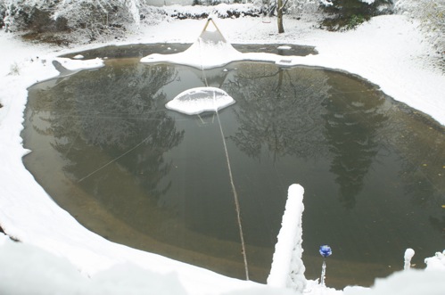

sunnycrocket antwortete auf Aw: Teich im Herbst • Laubschutznetz ist installiert
Hallo in den Norden der Republik.
Wahnsinn, Ihr habt ja mehr Schnee als bei uns am Voralpenrand.
Beim Vergleich Deiner Bilder "VORHER-NACHHER" wird mir einiges klarer.
Habe auch mal schnell den aktuellen Stand von Heute Morgen aufgenommen.
Momentan verbläst der Wind den Schnee auf den flachen Teil meiner Konstruktion.
Da ich Stahlseile als Unterkonstruktion verwendet habe, hängt das Netz momentan nicht so durch wie bei Dir, - allerdings fehlt auch noch die entsprechende Menge Schnee.
Werde wohl das Netz noch bis nächste Woche hängen lassen, da bei uns noch viele Nadeln und Blätter herumfliegen.
Ich hoffe es geht Gut.
Schöne Grüße
Michael

trebondi antwortete auf Aw: Teich im Herbst • Laubschutznetz ist installiert
Guten Morgen,
nachdem seit Gestern hier im Norden (Raum Bremen) ca. 8 - 10 cm Schnee gefallen sind, sieht der Teich jetzt so aus. Wann hatten wir hier schon mal Schnee im November?
Definitiv ist es keine gute Idee, das Netz über den Winter gespannt zu lassen die Last ist einfach zu groß. Neuschnee hat eine Dichte von 50 - 100 kg/m³, woraus sich schnell errechnen lässt, das eine 10 cm hohe Schicht 5 - 10 kg/m² wiegt. Bei meinem Teich sind das dann schnell über 1000 kg. Das hält das Netz in keinem Fall.
Hier noch ein Bild der 'Katastrophe', wobei das eigentlich nicht so schlimm ist. Das Netzt schwimmt auf der Wasseroberfläche und das Loch, dass durch die Stütze entstanden ist, lässt sich sicher flicken.
Schönes Wochenende!
Schönes Wochenende!
