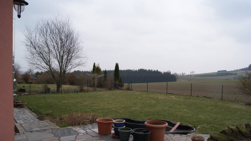

09 Okt. 2011 20:53 #15018
von teichfrosch09
Hallo chris51,
vielen Dank für die schnelle Rückmeldung!
Der Saugsammler soll an der im Plan mit 4 / 5 gekennzeichnten Stelle eingebaut werden. Von dort soll das Wasser durch den Filtergraben laufen. 8 wäre dann der Pumpenschacht. Von dort soll das Wasser dann wie angedeutet bei 3 in den Teich zurücklaufen. Vielleicht noch als Info die Grenze am Filtergraben ist ein unverbaubares Feld.
Mit freundlichen Grüßen
teichfrosch09
teichfrosch09
09 Okt. 2011 19:02 #15017
von Chris51
Chris51 antwortete auf Aw: Gedankenaustausch zur Planung eines Schwimmteich
Könntest du noch aufschreiben, von wo nach wo das Wasser von ST nach FG und wieder zurück geht?
Danke,
Chris
Danke,
Chris

09 Okt. 2011 16:54 #15016
von teichfrosch09
Gedankenaustausch zur Planung eines Schwimmteich wurde erstellt von teichfrosch09
nachdem ich mir über das Forum 3 Naturagart Schwimmteich angeschaut habe (nochmals vielen Dank den 3 Teichbesitzern
), möchte ich hier nun meinen Favorit von den drei Naturagart Entwürfen vorstellen. Ich möchte von Euch Anregungen und weitere Ideen erhalten um das ganze optimal zu gestalten. Den Steg zwischen FG und ST habe ich bewußt gewählt, da es mein Traum ist auf dem Steg zu sitzen, Füsse im Wasser und dann igend wann in den Teich hinein zu gleiten!
Über Ideen und Ratschläge zu dieser Planung würde ich mich sehr freuen!
teichfrosch 09
teichfrosch 09
