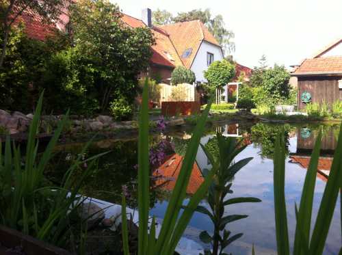

Unser Teich:

also wenn ich mir das so bei uns ansehe, was sich schon nach einem Winter bei unserem Schwimmteich am Boden ansammelt und nur dank des Kreislaufes langsam aber sicher in den Filtergraben (=Regenerationsbereich) transportiert wird, dann kann ich mir nicht vorstellen das es ohne Pumpe, also ohne Kreislauf und Bodenabsaugung funktioniert.
Man rührt doch durch das Schwimmen das Sediment und den Mulm immer wieder kräftig durch ohne das er abtransportiert wird.
Wie schreibt Norbert Jorek sinngemäß: was soll eine Pflanze im Regenerationsbereich mit einem Tropfen Wasser, der 5m von ihr entfernt ist, anfangen und verbessern. Das Wasser muss irgendwie durch den Regenerationsbereich geführt werden.
Überleg' Dir Dein Vorhaben noch einmal, hol' Dir ggf. die Unterlagen von Naturagart (das Geld bekommst Du wieder gutgeschrieben, wenn Du das Material dort kaufst) und sprech' mal direkt mit den Teichberatern.
Auch wenn nicht alles 100% klappt, wie idealisiert beschrieben, ist meiner Meinung nach das Gesamtkonzept noch immer am schlüssigsten von allem, was ich gelesen habe.
Ostfriese
