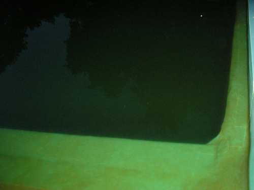

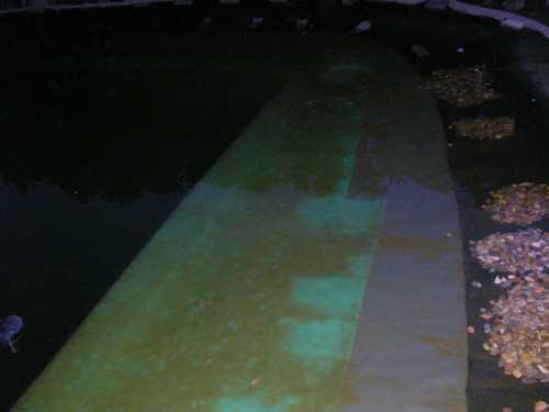

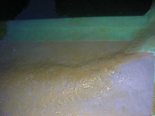

Ich stimme Hebbe zu: Ablagerungen werden sich immer neu bilden. Die Frage ist dann nur mit welchem Grad der "Verschmutzung" ist jeder einzelne zufrieden!
Derzeit laufe ich jedem kleinen Blatt nach, aber das wird sich wahrscheinlich auch noch geben...
Ehrlich gesagt tu ich mir bei der Orientierung bei den Fotos etwas schwer. Aber ich vermute mal, dass die Siebfilter eine zu große Porenweite haben könnten und somit die kleinen durch die UV-Lampe abgetöteten Schwebalgen nicht auffangen können und sich somit alles als brauner Belag absetzt.

wie alt ist euer Teich ? Die Vermörtelung sieht noch recht neu aus. Sie wird nicht immer wie am ersten Tag aussehen. Ablagerungen durch Algen wird es immer geben und ist normal bei einem Naturteich denke ich, oder was meinen die anderen ?

Hallo, wir haben ein Problem mit unserem Schwimmbereich.
Das Wasser ist sonst klar, aber es hat sich ein brauner Belag gebildet und dieser wird immer mehr. Wir schrubben und schrubben aber dieser kommt immer wieder. Ist es wegen der Hitze, was wir in den vergangenen Wochen hatten? :sick:
Wir haben eine Sieb-Anlage mit UV-Lampe, diese tötet zwar Algen ab, aber scheint nicht zu genügen. Oder, benötigen wir eventuell einen anderen, richtigen Filter für unseren Teich?
ich hoffe, dass Ihr eine Antwort, ein Tip für uns habt
, wäre schön!!! wir sind besorgt, so macht Baden keinen Spass
VG
