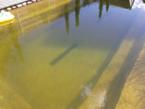

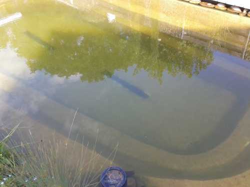

17 Juni 2014 08:17 #19309 von Matthias
sieht doch gut aus!
Sei froh, dass Du überhaupt den Boden siehst!
Manche vergessen, dass sie einen Teich und keinen Pool gebaut haben :laugh:

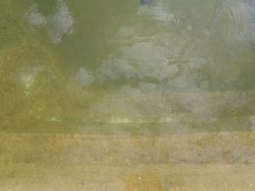

17 Juni 2014 07:55 - 17 Juni 2014 08:05 #19308 von ThorstenC
Glückwunsch zu dem schönen Teich!
Bei mir sieht es im ersten Jahr "grüner" aus. :cheer:
Mit den Kalkausblühungen wirst Du wohl leben müssen. :(
Das entweichende Kalkhydrat aus dem Beton bindet im Wasser mit darin enthaltenen CO2 zu Kalk...
Abhilfe schafft da nur, wenn man vorher für den Beton Trasszement nimmt.
Der Trass bindet den überschüssigen Kalk.
Das ist allerdings schon Jahrzehnte (oder Jahrhunderte....) bekannt, dass man für Naturstein, Klinkermauerwerk Trasszement nimmt, um Kalkausblühungen zu vermeiden.
Ebenso bei Vermörtelungen unter Wasser.......
Aquarienbauer nehmen ebenfalls Trasszementmörtel für ihre "Modellbau"- Landschaften...
Ich weiß bis Heute noch nicht, warum NG nicht Trasszement empfiehlt?????????? :pinch:
Nachteil Trasszement gegenüber Weißzement:
-man braucht mehr Farbpigmente, aber bei 3 Euro pro kg ist das auch egal und bei den Baukosten zu vernachlässigen.
Trass: de.wikipedia.org/wiki/Trass_(Gestein)
Ist doch Klasse. :)

16 Juni 2014 10:50 #19302 von Touranus
Die weißen stellen auf dem letzten Foto sind warscheinlich Kalkausblühungen, oder?
Unser Wasser ist sehr weich und sauer.
Verstehe nicht so ganz wie das dann passieren kann. Sollte sich der Kalk nicht sofort ins Wasser verabschieden?
Ich habe mehrere von diesen Stellen.
Kann man da was machen?
16 Juni 2014 10:46 #19301 von Touranus
Weiterhin Bodensicht.
Die Eintrübung nach den heißen Pfingstbadetagen hat sich wieder gelegt.
Es wird nur schon wieder Zeit den Boden abzusaugen... :(

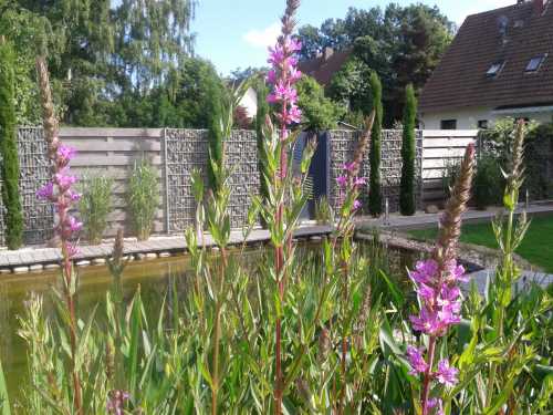

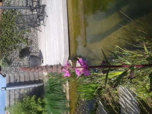

16 Juni 2014 10:34 #19299 von Touranus
Die Blütenpracht geht weiter.
Blutweiderich:
