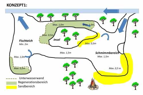

Anbei einige Bilder von der Umgebung. Der Weisse BEreich, da sollte der See rein. Die blaue Linie kennzeichnet den vorhandenen Bach.
