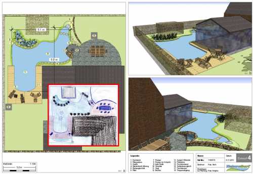

1) Planungshilfe
Eigentlich besteht die Aufgabe der Planer darin, weitere Ideen einzuspeisen. Wenn nur das in Betracht kommt, was man sich selbst ausgedacht hat, braucht man ja eigentlich keine Planungshilfe mehr.
Veranlasst wurde: Nichts. Der Plan setzt letztlich genau den Kundenwunsch um.
3D-Ansichten und Kundenwunsch (roter Rahmen)

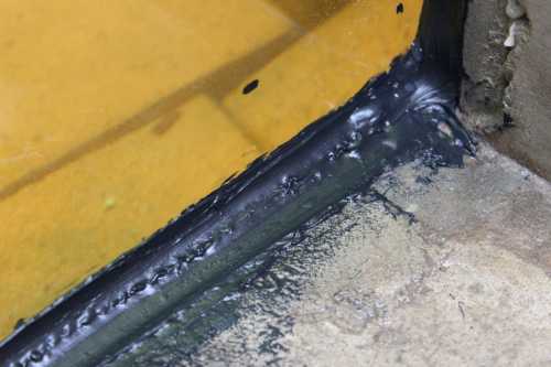

7) Undichtigkeit
Wenn sich Wasser zwischen Scheibe und Kleber rausdrückt, hatte der Kleber keinen Kontakt mit der Scheibe. Das passiert bei unzureichender Reinigung oder wenn dann doch noch jemand mit (immer fettigen!) Fingern auf die Scheibe fasst. Damit das nicht passiert, liefern wir Einweghandschuhe mit. Es ist zu vermuten, dass das nicht eng genug gesehen wurde.
Veranlasst wurde: Videoproduktion zum Reinigungsprozess.
Kleberhaut
Wenn sich auf dem Kleber eine Haut bildet, darf er nicht mehr bewegt werden, weil sich dann unkontrollierbar Hohlräume bilden. Das Foto von der Baustelle zeigt Rippelspuren in der Naht, die eigentlich nur durch zu spätes Glattstreichen entstehen können.
Veranlasst wurde: Im Test ist ein Zweikomponenten-Kleber, der länger offen bleibt und danach schneller abbindet.

1) Planungshilfe

7) Undichtigkeit
