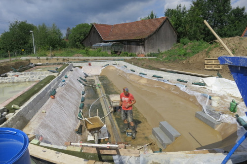

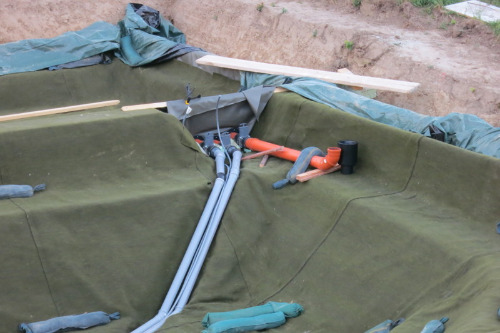

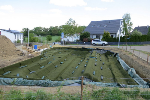

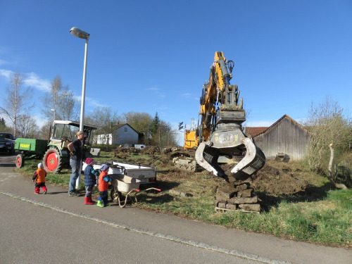

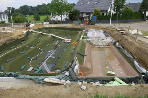

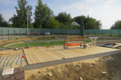

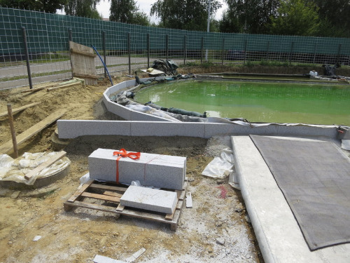

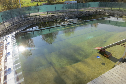

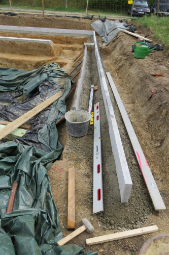

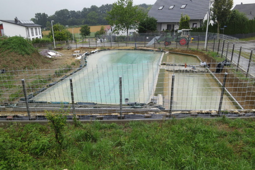

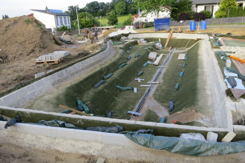

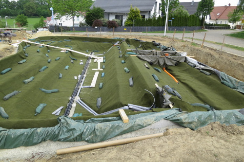

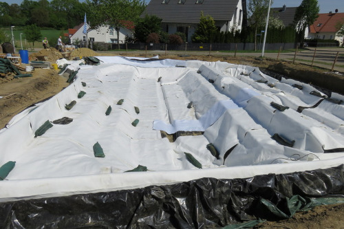

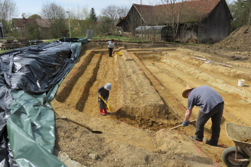

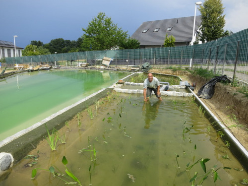

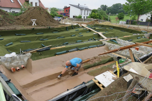

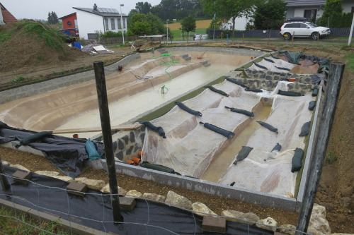

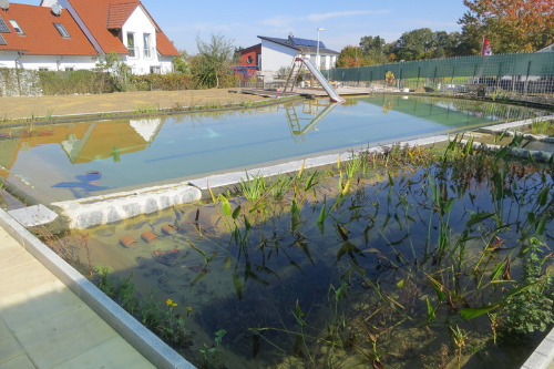

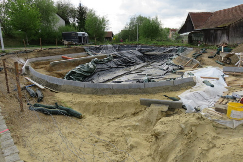

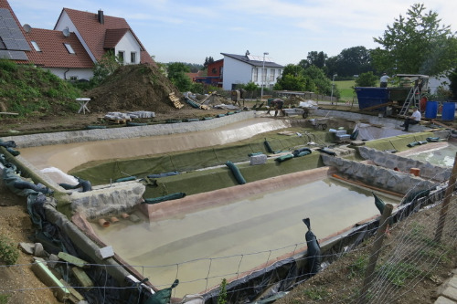

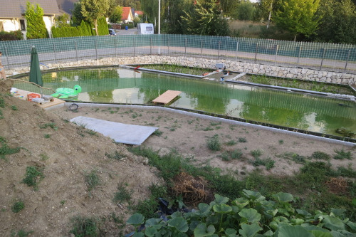

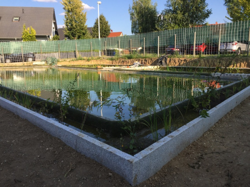

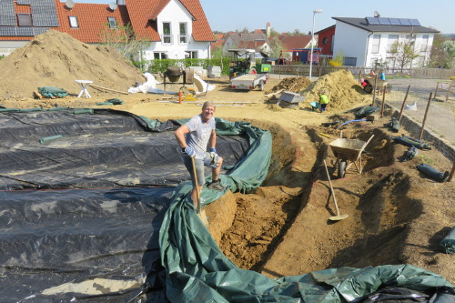

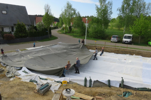

Servus Forum,
nach fast zehn Monaten ist unser Schwimmteich mit allem drum und dran fertig.
Leider habe ich es nicht geschafft, während des Baus eine Teichbaudoku zu erstellen.
Deshalb hole ich das jetzt nach mit ein paar Fotos vom Bauablauf.
Mit dem Aushub angefangen haben wir am 12.4.
Gefüllt haben wir den Teich im Rohbauzustand (ohne Ufergräben...) am 26.6.
Ab dem 26.6. wurde dann auch gebadet
Die weiteren Arbeiten - Ufergräben, Terrassenbau, Natursteinmaueren, Pflasterarbeiten, Badehütte.... haben sich dann noch bis letzte Woche hingezogen.
Bebaut haben wir weitestgehend wie geplant.
Ich habe mich stark an den Unterlagen von Naturagart orientiert mit den folgenden Abweichungen:
Anstatt von Saugsammlern habe ich die Zugschieberschächte direkt mit Steinen betoniert.
So habe ich Problemlos 90er Zugschieber in den Leitungsverlauf (110er Rohre für die beiden Skimmer, 75er Rohre für die vier Bodenabsaugungen) integrieren können. Die Rohre sind auf beiden Seiten einbetoniert - die Zugschieber lassen sich durch die verwendeten Gummimanschetten trotzdem noch ausbauen, falls das mal notwendig ist.
Als Sedimentfallen habe ich eine Kunststoffrinne verwendet, die ein mal in der Mitte des Schwimmteichs durchläuft und in vier Abschnitte unterteilt ist. Ein sehr praktischer Nebeneffekt ist dass wir eine wunderbare Markierung der Schwimmbahnen wie im Schwimmbad haben (war nicht geplant).
Statt der Verbundmatte haben wir Ufermatte verwendet.
Als Pumpe kommt bei uns ein mit einem 90mm HT-Rohr gebauter Luftheber zum Einsatz. Mit nur 42W fördert der Luftheber ca. 30-40m³/h (ca. 30m³/h sind es bei der maximalen Förderhöhe von 12cm und ca. 40m³/h bei der minimalen Förderhöhe von 5cm).
Die 10cm-Stufe haben wir weggelassen und statt dessen die Natursteinmauer von -40cm bis 0cm gebaut.
Wir sind absolut glücklich mit unserem Teich und würden ihn fast genauso wieder bauen.
DIe folgenden Dinge würde ich anders machen:
- Bei mir münden die Rohre aus dem Schwimmteich in ca. 40cm Tiefe in die Filtergräben. An den Stellen sind die Filtergräben aber nur ca. 50cm tief. Hier wäre es günstig, die Filtergräben wären an den Stellen tiefer, damit sich der Mulm schön ablagern kann.
- Den Uferwall würde ich wegen des Wellenschlags höher ausführen. Er ist bei mir auf +5cm was bei Normalwasserstand gerade so ausreicht. Leider habe ich meinen Überlauf so ausgeführt, dass er erst bei +2cm anspricht. Bei meinem Höchstwasserstand habe ich dann nur drei cm. vom Wasserspiegel zum Uferwall - das ist zu wenig und da schwappt dann schon mal was über. Nächstes Jahr wird der Uferwall aber angesät und vermutlich auch aus dem Ufergraben heraus bewachsen - dann wird das vermutlich anders aussehen.
Eben habe ich noch festgestellt, dass ich an diese Nachricht nur maximal acht Fotos anhängen kann.
Deshalb werde ich noch ein paar weitere Nachrichten anhängen.
