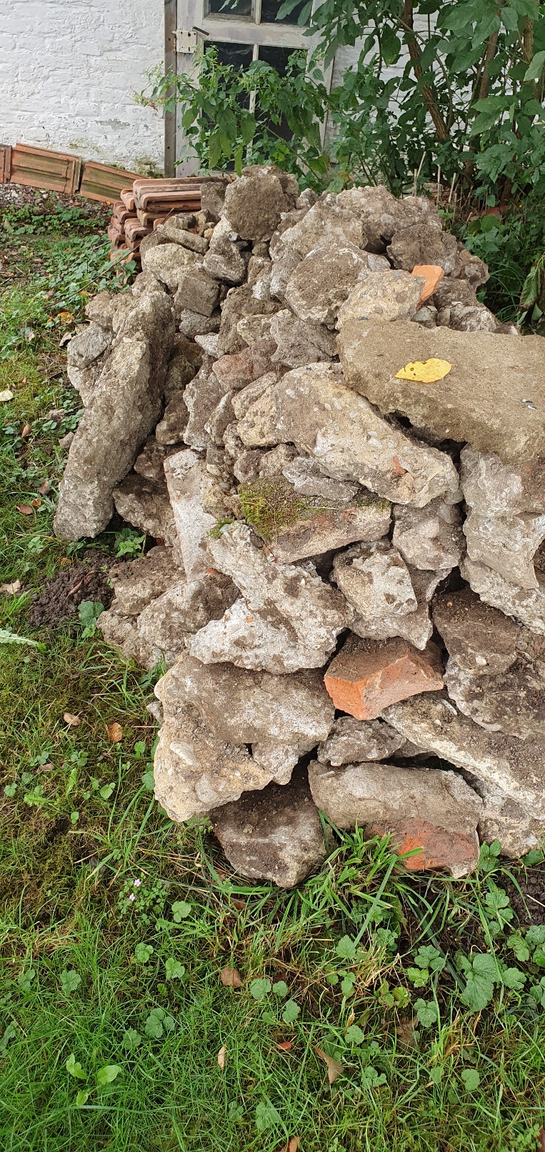

Hallo Alfons, das ist auch meine Einstellung. Alte Betonplatten entwickeln eine tolle Patina, kann durchaus mit Naturstein mithalten. Wir haben einen alten Bauernhof, da wird alles wiederverwertet. Alte Dachpfannen sowieso, aber eben auch Betonbruch usw.

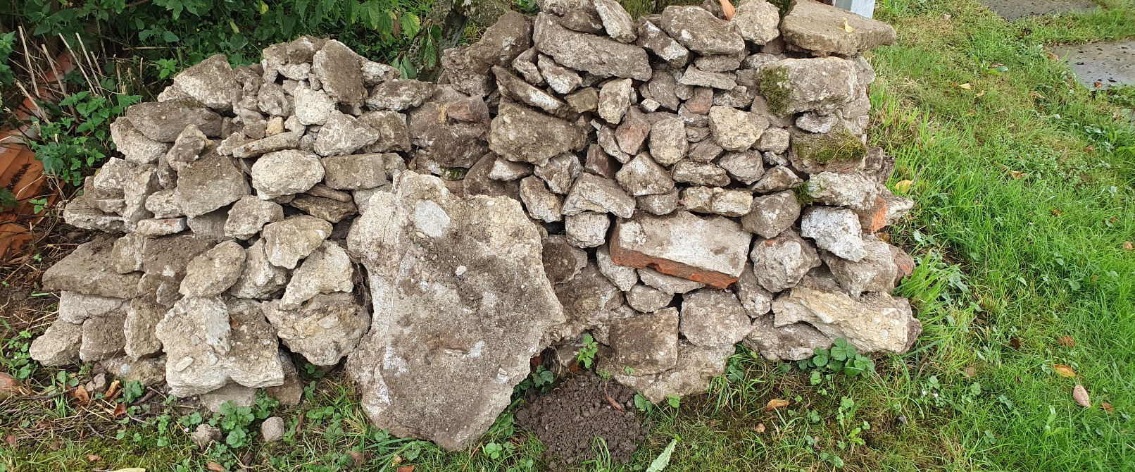

Hallo Lohschneider,
für die angepeilte Zielgruppe sieht Dein Stapel bereits perfekt aus. Du darfst gar nicht lange warten, sonst ist er schon bewohnt.
Solche Baustoffe werden viel zu selten genutzt. Für die Tiere ideal und gestalterisch (aus meiner Sicht) viel harmonischer als die meisten Neu-Materialien. Im feuchten Schatten etwas Mauerfarn einstecken, weiter oben Trockenpflanzen wie Hauswurz.
Freunde lassen in Kürze das Dach Ihres sehr alten Bauernhauses neu decken. Wir haben schon interveniert, dass die schönen flachen Dachpfannen sich prima zu lückigen Mauern aufstapeln lassen. Hoffentlich haben unsere Anregungen gezündet...
Bei unserer eigenen Gartenumgestaltung sind sehr viele Beton-Gehwegplatten angefallen. Wir haben nicht eine entsorgt, sondern etliche Meter "Mauern" aufgestapelt, mit Lücken, im Bogen. Dahinter haben wir Erde aufgefüllt. Daduch sind schräge Staudenbeete entstanden, die optisch sehr interessant wirken.

Hier mal Bilder, von welchem Beton-Bruch ich spreche. Bei mir nur kurz aufgetürmt, das wird eine kleine "Trockenmauer" für Eidechsen, dazwischen kommt Hauswurz usw. Muss aber erst noch gebaut werden. Bei meinem Bekannten sind da viele Meter Trockenmauer entstanden, leider hab ich da jetzt keine Fotos

Hallo Lohschneider,
da hätte ich jetzt gerne Mal ein Bild zu, das kann ich mir so gar nicht vorstellen..
