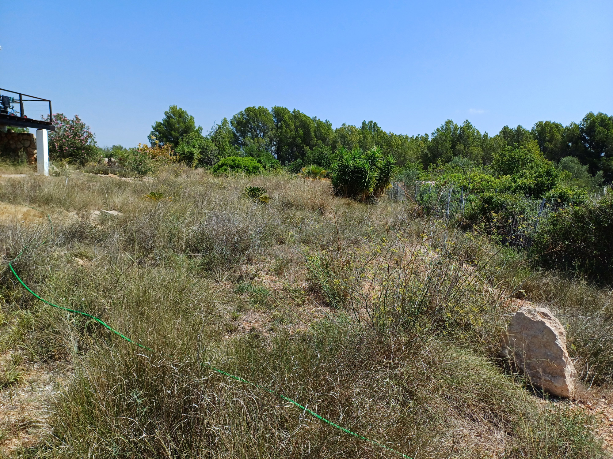

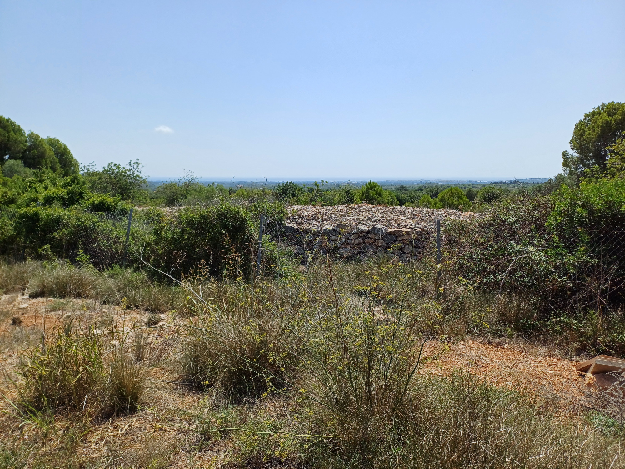

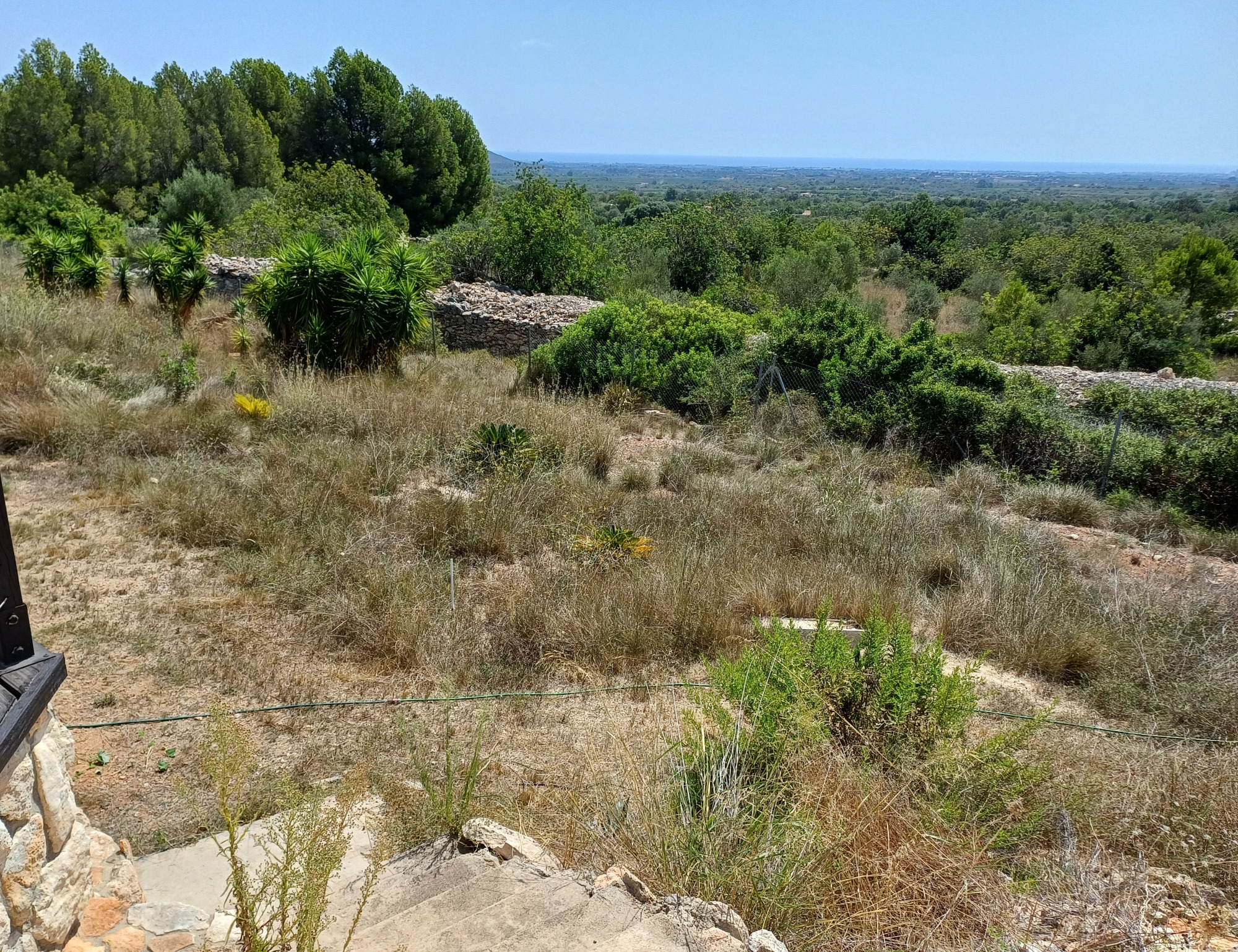

....der Bauplatz...auf 4m fällt er 64 cm ab...stark felsig und steinig.....es wäre wohl schön hier einen Infinity-Teich Richtung Meer in Betracht zu ziehen....

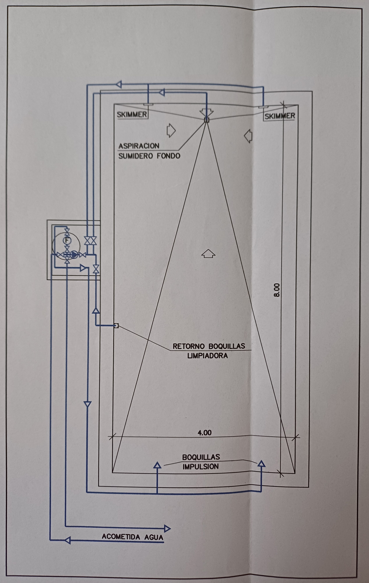

Hallo zusammen, ich bin seit drei Jahren zufriedener Besitzer eines NG-Schwimmteiches im Voralpenland. Und würde nun gerne diskutieren, wie man im Mittelmeerraum einen NG Teich am besten auslegt. Bereits im Frühjahr gab es ein Vorgespräch mit Herrn M. von NG mit einigen interessanten Anmerkungen. Es wurde auch vorgeschlagen, das Thema mal im Forum zu behandeln. Zeitraum bis Start 2-3 Jahre.... Bisher gibt’s es hier Berichte zu Südspanien, Paros, Burgund...meist jedoch keine langfristige Erfahrung und auch stark abweichende Konzepte zum Naturagartprinzip. Ausgangslage: Genehmigt ist der Pool im Anhang. Autonome Region Valencia. Der örtliche Bauamtsleiter hat mit seinen Gesetzen anscheinend auch das Problem, Unterscheidungen zwischen Pool, Teich und dessen Genehmigungsfähigkeit klar darzustellen. Und sein Interesse, wie die Geometrie bei gleicher Größe dann en detail aussieht und ob er bei einem Teich überhaupt zuständig ist, ist dann auch eher spanisch geregelt.... (am liebsten stempelt er wohl einen Pool-Ausführungs-Änderungsantrag zur aktuellen Planung für einen Huni ab und dann sind alle glücklich) Fragen:
