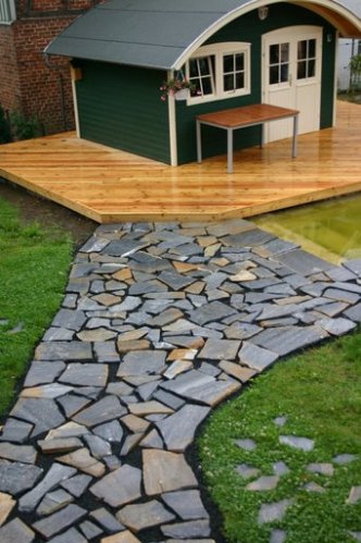

Hallo Matthias,
ich denke das wird nicht fuktionieren.
Der Untergrund ist doch nicht zu 100% fest.
Das wird immer reissen.
Die Platten bei mir sind zwischen 2 und 4cm stark.
Zudem noch teilweise gewölbt, so dass sie in den Splitt
geklopft werden um fest zu liegen.
Peeti

hex peeti,
sieht super aus was du da gemacht hast.
ich vertraue jetzt wieder vdw800 pflasterfugenmörtel, damit werde auch die kaputten flächen sanieren. das zeug habe ich jahrelang eingesetzt, war eigentlich auch sehr zufrieden damit, aber der preis.
naja qualität hat wohl seinen preis.
mit dem zement verfugen ist wirklich viel arbeit und das zahlt mir der kunde nicht. ich nehme zementfuge nur da, wo es unbedingt auf wasserdichtigkeit ankommt.
aber nochmal schöne arbeit von dir.
tip von mir noch: deine fugen sind stellenweise ein bischen breit. solltest dir noch die mühe machen und da ein paar steine einsetzen. nicht das bei den realtiv dünnen platten die fugen ausbrechen. ist mir mal passiert und der natursteinhändler aht mir den tip gegeben, die fugentiefe sollte immer das doppelte der fugenbreite betragen. geht nicht immer, gerade bei polyplatten, aber da kann man dann noch ein paar kleinere steine reinlegen.
danke
bernd

09 Juli 2009 10:01 #9385
von Peeti
ich habe lange überlegt und wollte ursprünglich
PCI Pavifix verwenden.
Dann wurde mir aber von mehreren abgeraten.
Es würde einen merkwürdigen Geruch verströmen,
es würde brechen.
Ein Garten- und Landschaftsbauer hat es bei einem
Kunden deshalb wieder entfernt.
Das Zeug von Tubag dürfte identisch bei den
Inhaltsstoffen sein.
Ich habe mich schließlich für die traditionelle
Art mit Trasszementmörtel entschieden.
Es dauert zwar viele Stunden ist aber erheblich
günstiger und man kann, sollte mal was auffrieren
oder brechen einfach ausbessern.
Auf dem Bild sieht man den fast fertigen Weg vor dem
Verfugen:
Peeti
