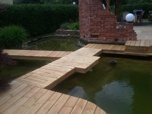

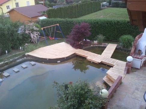

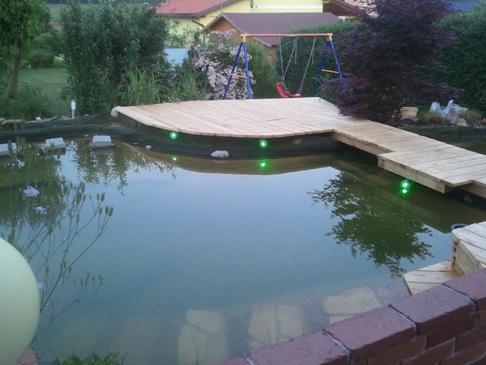

Mein Steg ist endlich fertig
Hab zwar auf meine alte Brücke verzichtet, die hat einfach nicht dazugepasst, aber ich bin mit dem Ergebnis sehr zufrieden. Bei schönem Wetter konnten wir heute den Steg auch das erste mal nutzen,einfach toll..
hier ein paar Bilder
liebe Grüße,
Herbert
liebe Grüße,
Herbert
