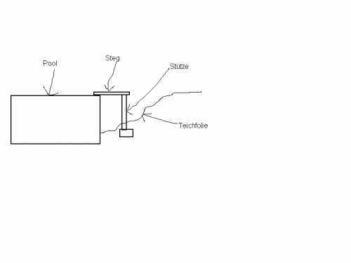

Teichfolie würde ich auf keinen Fall durchdringen -unnötig. Ich würde so vorgehen: Kleine Fundamente unter die Folie (Stelle genau ausmessen und aufschreiben), Vlies, dann Folie -nochmal Vlies, dann Hangflorsteine (die runden billigen Pflanzringe aus dem Baumarkt...), Beton rein, dann KG-Rohr reinstecken bis über Wasserfläche und wieder Beton rein. Oder ohne KG-Rohr mit Edelstahlwinkel/rohr reingesteckt in den feuchten Beton. Oder mit Holz -dann nur kurze Winkel in den Beton gesteckt, zur nachfolgenden Befestigung der Holzpfosten -ist halt nicht ganz so lang haltbar. Den Tipp mit den Fundamenten unter der Folie gab mir übrigens mein NG-Berater.

norre antwortete auf Aw: Steg im Teich, Betonstützen durch Teichfolie,
mein Vorschlag.
zuerst die Teichfolie, darunter und darüber Vlies900 dann Betonringe in die du dein HT-Rohr stellst und dann die Ringe mit Beton ausgießen. Die Teichfolie würde ich nicht durchbrechen.
mein Vorschlag.

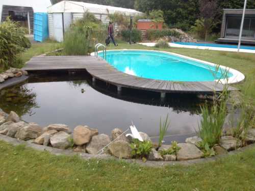

Guten Morgen Leute,
Ich brauche mal euren Rat. und Zwar will ich neben meinem Pool ein Teichanlegen, darüber einen holzsteg, siehe Bilder.
Jetzt wollte ich HT Rohr in den Boden einbetonieren und mit Betonfüllen, aber wie löse ich das Problem mit der Teichfolien?
Ihr kennt doch bestimmt eine Lösung.
Gruß und Schonmal Danke im Vorraus
