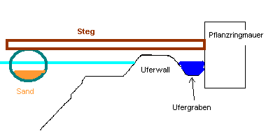

Hallo Reinhard,
ich habe Deine Idee so verstanden:
Der Steg müßte mit einem Gelenk an der Pflanzringmauer befestigt werden, um Höhenschwankungen mitzumachen. Was ich noch nicht ganz verstanden habe, wie ich die Gewichtsschwankungen ausgleichen kann, die durch Nutzung bzw. Nichtnutzung entstehen. Ich kann mir vorstellen, dass bis zu 4 Personen gleichzeitig auf dem Schwimmsteg sind, d. h. ca. 300-350kg Mehrgewicht als ohne Personen. Ich denke, die Kunst wird sein, die Auftriebskörper so groß zu gestalten, dass eben bei 350kg Mehrgewicht, nur ein ganz geringes Eintauchen stattfindet.
Vielen Dank nochmal für die Idee.
Michael
Michael

reinhardsiess antwortete auf Aw: Fundament für Sitzplatz
Hallo Michael
Mit Schwimmsteg meine ich einen freitragenden, ohne Stützen im Teich, schwimmenden Steg.
Bei deiner Grösse sehe ich dabei absolut kein Problem.
Als grobes Vorbild könntest du dir zB einen Bootssteg nehmen oder diese schwimmenden "Inseln" welche es an fast jeden Badesee oder Teich gibt.
Als Schwimmkörper könntest du eventuell Leere (saubere) Kunststofffässer oder auch grössere Kunststoffkanister verwenden.
Diese könntest du zB mit Sand füllen, dadurch bekommst du eine gewisse Eigenstabilität und du kannst auch gleichzeitig Die Höhe des Sitzplatzes uber Wasserspiegel bestimmen.
Die Füllung der Schwimmkörper muss natürlich im Verhältnis mit dem Eigengewicht des Steges und der Grösse der Schwimmkörper abgestimmt werden.
Du baust einfach eine Rahmen, der Grösse der Schwimmkörper angepasst, am besten aus Lärchenholz und verkleidest diesen Rahmen auch mit Lärchenholzbrettern.
Wenn du den Rahmen auch an den Seiten verkleidest sieht das super aus,die Schwimmkörper sind gleichzeitig fixiert und man sieht dann von den Schwimmkörpern auch nichts mehr.
Ein weiterer Vorteil ist, daß sich ein Schwimmsteg auch immer dem Wasserstand anpasst.
Momentan habe ich keine Skizze zur Hand aber wenn du willst kannich dir nachträglich eine anfertigen und in den nächsten Tagen übermitteln.
Selbstverständlich kannst du auch einen überhängenden fixen Sitzplatz anfertigen, der Schwimmsteg ist halt nur so eine Idee.
Grüsse Reinhard
