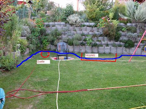

Moin,
ich denke, die Idee könnte funktionieren. Allerdings ist der bezeichnete Uferwall der eigentliche Ufergraben, und auf dem Uferwall liegen gem. Zeichnung die Gehwegplatten. Meines Erachtens sollte der Ufergraben ein Gefälle in Richtung eines Überlaufs haben, allerdings nicht in den Teich!, damit vermieden wird, dass bei Starkregen Wasserüberschuss vom Ufergraben in den Teich gelangen kann.
Mal sehen, was Reinhard schreibt.
Gruß Levke

Hallo Reinhard,
ich möchte nicht mit dem Hauptvolumen des Schwimmteichs an die Pflanzringmauer gehen. Mein Plan war direkt an der Pflanzingmauer einen Uferwall darzustellen, um damit evtl. einlaufende Nährstoffe aufzunehmen (siehe Skizze). Habe ich in diesem Ansatz einen Denkfehler? Ich hatte aus den Naturagart-Unterlagen es so verstanden, dass im Ufergraben hohes Nährstoffniveau sein darf, während im Hauptvolumen niedriges Nährstoffniveau ist.
Dies ist ein extrem wichtiger Punkt meiner Planung, da ich platzmäßig etwas angespannt bin.
Michael
Michael

Hallo Michael
Machbar ist eigentlich fast alles.
Du kannst wenn du die Folie ausreichend schützt auch ein Fundament auf die Folie stellen.
Ich persönlich würde es aber nicht machen, ich würde das Fundament ausserhalb der Folie machen und den Sitzplatz (wenn nicht zu groß) frei überhängend über den Teich machen.
Wenn ich deinen Plan richtig deute so wie du ihn auf dem beigefügten Foto eingezeichnet hast dann kann ich dir jetzt schon sagen das du ein vorprogramiertes unlösliches Algenproblem haben wirst.
Wenn du deinen Folienrand bis an die Pflanzringmauer machst, hast du bei jeden Regen einen unbeschreiblich hohen Nährstoffeintrag.
Habe erst im vergangenen Sommer einen so von einer GALA Bau Firma angelegten Teich aufwendigst saniert.
Die Besitzer dieses Teiches kämpften seit 12!!!! Jahren mit einem riesigen Algenproblem und hatten schon tausende von Euros in geschäftstüchtige Firmen investiert welche ihnen (sehr wohlhabende), den Besitzern immer irgendwelche sinnlosen Aktionen verkauft haben.
Durch Zufall sind sie mit mir in Kontakt gekommen und beim ersten Gespräch meinten sie, daß ich der letzte Versuch bin bevor sie den Teich zuschütten.
Teich saniert- keine Algen mehr- glückliche Besitzer.
Grüsse Reinhard

Hallo Forum,
wir planen noch an unserem Schwimmteich, weil wir diesen erst nächstes realisieren wollen (erst müssen alle Kinder schwimmen können).
Da ich platzmäßig recht angespannt bin, möchte ich die Folie direkt an der Pflanzringmauer befestigen. Daher würde ich dies gerne auch unter dem Sitzplatz machen.
Wenn die Folie unter dem Sitzplatz verläuft, müsste auch das Fundament auf der Folie stehen. Funktioniert das?
Lasse ich die Folie um den Sitzplatz herumlaufen, gibt es einen recht komischen Verlauf des Folienrandes (blau eingezeichnet).
Kann mir hierzu jemand einen Tipp geben?
Viele Grüße aus Bayern
Michael
