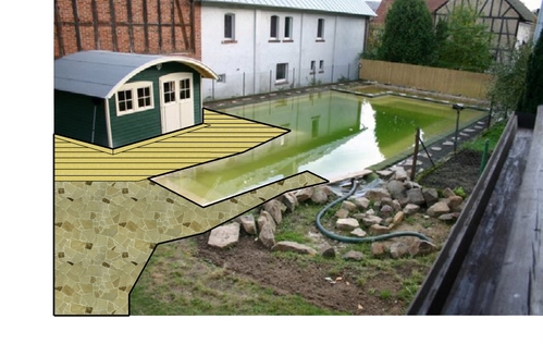

sieht doch super aus und alle anfänglichen Probleme sind gelöst.
Gute Idee!

Hallo Leute,
nach vielen Überlegungen habe ich auch mal die
Meinung von Unbeteiligten eingeholt.
Dabei hat sich folgendes gezeigt:
Teich und Haus stehen in verschiedenen Winkeln zueinander.
Die Idee ist nun die Dielen in einem neuen Winkel zu verlegen.
Als Anhaltspunkt wird der Weg zum Teich genommen.
Sie sollen im rechten Winkel zum Weg liegen.
Das ergibt etwa 45 Grad zum Haus.
Um das Haus herum liegen Dielen direkt.
Gefälle geht in Richtung Haus, wobei mögliches Wasser im
Untergrund der Terrasse versickert.
Wie seht ihr das?
Peeti
