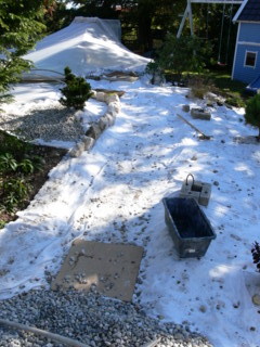

guter Tipp mit dem Vlies.
Du meinst bestimmt erst Platten oder ähnliches auf den
Split, dann die Kanthölzer und zuletzt die Bohlen oder?

Peeti schrieb:
Hallo Peeti,
solltest in jedem Fall ein Geotextil-Vlies oder ein anderes Pflanzenschutz-Vlies auf das Schotterbett legen.
Darauf dann die Bohlen und mit Split auffüllen.
Falls im Laufe der Jahre wirklich mal ein Grassamen aufgehen würde, kannst den mit Leichtigkeit herausziehen, da keine fest Verwurzelung möglich ist.
Viele Grüße Michael

Hallo Leute,
die nächsten arbeiten werden vorbereitet.
Ich möchte die Terrasse, Bohlen aus sib. Lärche, verlegen.
Diese liegen auf Kanthölzern von etwa 6 x 8cm.
Wie habt Ihr dafür den Untergrund vorbereitet?
Ich habe bisher ein Schotterbett, welches verdichtet wurde.
Darauf möchte ich feinen Splitt aufbringen und mit leichtem Gefälle
abziehen.
Dann hatte ich vor streifenweise Platten als Untergrund für die Kanthölzer zu verlegen. Zwischen den Platten wollte ich mit Split auffüllen.
Habt Ihr den Untergund komplett mit Paltten ausgelegt?
Ich denke in den Zwischenräumen der Platten wird irgendwann Gras und
ähnliches wachsen!
Hier ein Bild vom Gartenhaus.
Peeti
