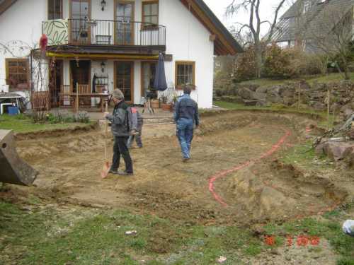

Der Baggerführer sollte nicht erst seit 14 Tagen am Steuer sitzen. Aber wenn er schon mehrere Jahre Erfahrung hat müsste er mit dem Bagger umgehen können.
Ich hatte zuerst die 1. Stufe mit Sprüfarbe auf den Boden angezeichnet, dann hat er die erste Schicht Boden abgehoben. Dann hatte ich die nächste Stufe angezeichnet und ihm angegeben wie tief er abtragen soll. Das ganze haben wir nach Zeitaufwand gemacht. Ein Plan als Vorlage sollte schon sein.Beim Aushub ergibt sich manches dann doch etwas anders als man es sich vorstellte aber ist trotzdem gut geworden.

Danke für die Antwort. Wie haben Sie den Baggerfahrer eingewiesen? Hatten Sie eine Zeichnung oder Ausschreibung und wie haben Sie die Höhe/Tiefen vorgegeben? Tatsächlich traue ich den Baggerfahrern nicht all zu viel zu :S

Ich habe die Grube mit einem Tiefbauunternehmen gemacht und war sehr zufrieden. Der Schwimmteich mit ca 6x15m und der Filtergraben mit 10x3m waren in ca 8 Stunden ausgehoben. Der Baggerführer arbeitete das Profil nach meinen Anweisungen aus. Wenn man hier einen Profi ran lässt ist die Arbeit in der halben Zeit gemacht.
