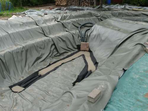

Kaktus01 antwortete auf Im Teich Mauern
Hallo Hatti
Ich würde die Folie nicht durchbrechen, sondern für die Zielsaugtechnik einen Graben ausheben, die Teichfolie einlegen (druch den Graben) darin die Schläuche und den Vorfilter einlegen, und dann die Schläuche mit Mörtel fixieren. Wenn Du darüber dann noch Folie klebsts siehst du von den Schläuchen nichts mehr.
Ich lege mal ein Bild bei. Beim Bild fehlt nur noch die Folie.

Danke Salamander
hab ich mir angeschaut wahnsin was man alles für Ideen hat. Ich werde noch weiter Planen will im August loslegen mit meinen Koiteich. Hat noch jemand erfahrung mit der Zielsaug-Technik von TaturaGard ich würde gerne die Rohre unter der Folie verschwinden lassen damit hätte ich die Arbeit schon weg wenn die Folie kommt. Hat einer Erfahrung damit es heist ja das man die Folie nicht aufschneiden soll. Ach so mein Teich soll ca 5x8 meter groß werden und 1,80m tief. Gruß Hatti
