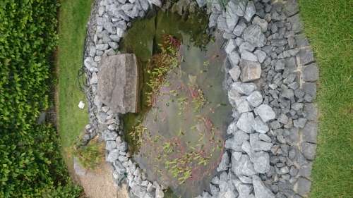

__--__--__ antwortete auf Teichfolie rutscht in Teich
Alles klar danke!
Hab gerade erfahren, dass wir eine NG Ufermatte haben gar keine Kokosmatte.
Sobald wir es ausprobiert haben, werde ich ein Feedback geben.
25 Mai 2015 18:32 #20752
salamander antwortete auf Teichfolie rutscht in Teich
Ich würde die Steine entfernen und die Kokosmatte mit K 1 oder Sikaflex-Kleber an der Folie festkleben. Steine wieder drauf fertig. Das sollte halten.
Noch besser wäre es die Kokosmatte durch NG Ufermatte zu ersetzen, da sich die Kokosmatte im laufe der Zeit auflösen wird.

25 Mai 2015 18:04 #20751
von __--__--__
Teichfolie rutscht in Teich wurde erstellt von __--__--__
im Anhang seht ihr Bilder von einem kleineren Teich. Dieser ist der kleiner von zweien die durch einen Bachlauf miteinander verbunden sind. Am oberen Teich haben wir das Problem, dass die Kokosmatte, die auf der Glatten Teichfolie aufliegt, durch die am Rand liegenden Steine runterrutscht. Deswegen kommt es dann auch dazu, dass die Kokosmatte nach oben steigt. Allerdings liegen auf der Matte keine Steine drauf.
Was für Lösungen gibt es um dieses Problem zu vermeiden?
