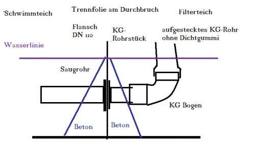

Ich hatte auch einmal eine komplette NG Filteranlage auf dem Dachboden zuliegen....und habe sie gerne weiterverkauft.
:laugh:
Die ZST hättest Du locker weitergeben können.
Mal ein Bild unten für die, welche nach uns bauen..
Da kann man von links auch mit dünneren Saugrohren 50, 75 mm unn Reduzierung auf 110 kurz vor dem Schieber arbeiten..
Einmal Version mit Schieber
und technikarm
mit aufsteckbarem Rohrstück ohne Gummi in der Muffe zum Regeln.
Muss man man komplett dicht machen...Dichtgummi in die Rohrmuffe einlegen und schön Vaseline rauf..
Wer das gelesen hat, baut und dann immer noch über die ZST-Kiste.....
und technikarm

ThorstenC antwortete auf Schwergängige Zugschieber der ZST
Ach- weißt Du noch
www.teichbau-forum-naturagart.de/index.p...ers-teichbau?start=6
Beitrag von mir und der Tip direkt mit Flanschen durch die Trennfolie zu gehen und Schieber leicht erreichbar auf der FT- Seite aufzustecken...
Die kann man dann aus dem Rohr ziehen und am Kaffetisch zerlegen.
Meine billig- DN110 Schieber da kommt oben an die Zugstange etwas Vaseline ran. Geht dann besser.
