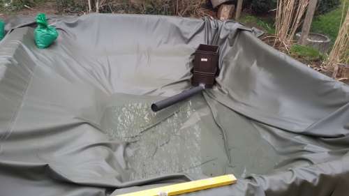

Pumpenschacht im Filtergraben

01 Apr. 2016 19:10 #22598
von Wasserratten
ST: 18x5-6x1,40m; FG: 12x3-4m
Wasserratten antwortete auf Pumpenschacht im Filtergraben
Zu 1: ja, zumindest die unteren 5-10cm mit Beton fixieren, darunter etwas Vlies zum Schutz
Zu 2: mindestens so hoch wie der maximale Wasserstand im Teich
Gruss, Martin
