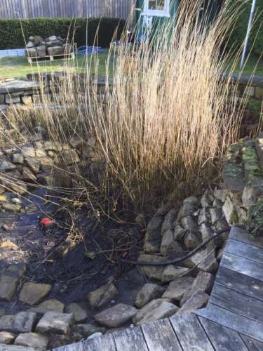

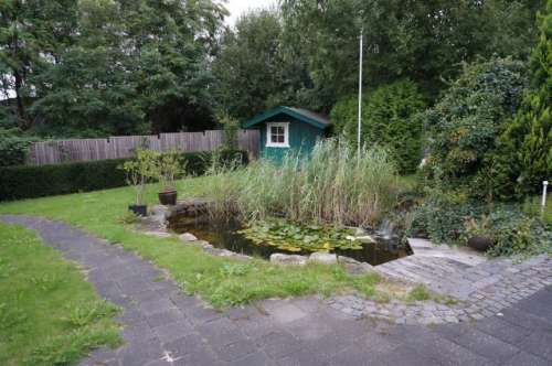

Hallo!
Da hat sich über die Jahre ja ganz schön was angesammelt.
Schätze da passen ca. 25 - 30m³ Wasser rein. Ein Schwimmteich sollte ungefähr 2 x am Tag durchströmt werden. (Fischteiche 1 x in der Stunde)
Das heist du bräuchtest eine Pumpe die ca. 2500l/Std fördert.Wichtig ist es dabei die spätere Förderhöhe zwischen Wasserspiegel und höchstem Punkt in der Druckleitung zu kennen.
Denn durch das Aufstellen von Filtern, UVC, oder dem Bau von Bachläufen oder Wasserfällen entsteht zwangsläufig eine Förderhöhe.
Alle Pumpen haben eine Kennlinie aus der zu erkennen ist wieviel Wasser sie bei welcher Förderhöhe tatsächlich fördern.
Wichtig ist es auch keine zu kleinen Druck oder Saugschläuche zu verwenden. Denn dadurch entsteht Druckverlust.
Als Filter würde ich dir den NG Standartfilter empfehlen, der passt zu deiner benötigten Fördermenge.
Wenn du Ganzjährig Wert auf klares Wasser legst würde ich dir eine UVC 55 Watt empfehlen. Die kannst du bei Bedarf zuschalten.
Überprüfe auf jeden Fall auch die alte Teichfolie auf Beschädigungen, und sollte sie schon sehr spröde und hart sein, dann wirf sie besser raus.
Und dann kannst du dir noch ein paar schöne Pflanzen für den Flachwasserbereich aussuchen und pflanzen. :laugh:
Den Pflanzbereich würde ich mit ein paar eingelegten Steinen vom Schwimmbereich abgrenzen. So kann kein Pflanzsubstrat durch Wellenschlag in den Schwimmbereich gelangen.
Viel Spaß beim Teichbau.

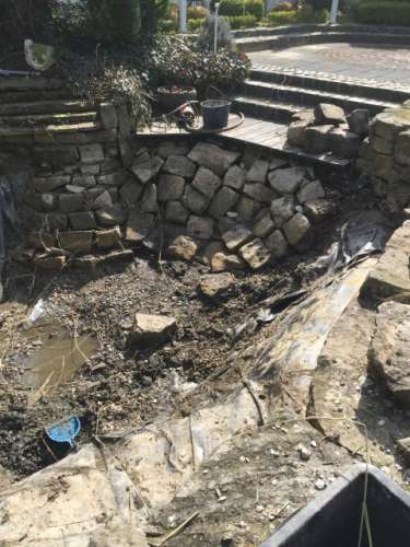

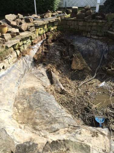

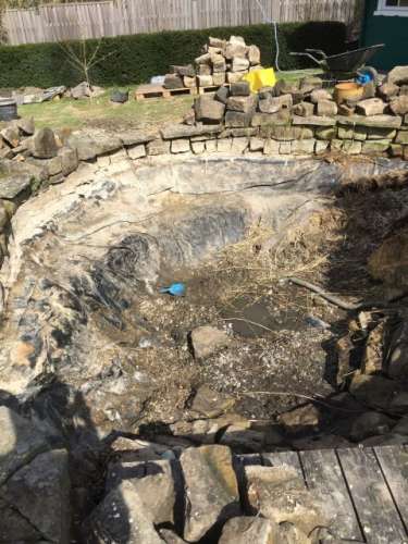

Vielen Dank für den Empfang
Anbei ein paar Bilder.
Der Teich ist ca. 5x4 Meter und an der tiefsten Stelle haben wir ca. 180cm.
Es sollen hinten rechts in die Ecke Pflanzen reinkommen. Fische möchten wir keine drin haben. Es soll wie gesagt ein kleiner Schwimm / Badeteich werden.
