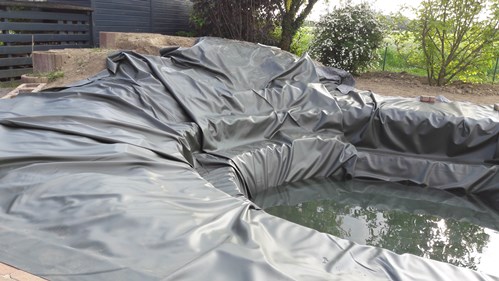

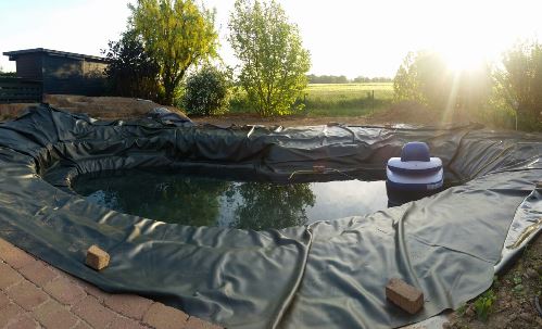

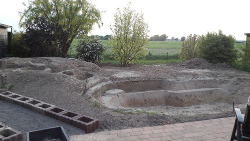

Klar, Bilder kommen.....wenn was zu zeigen gibt. Doch langsam nehmen die Vorstellungen Formen an. Nur das Wetter spielt nich mit.
