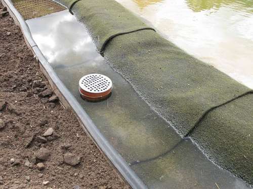

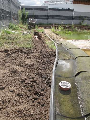

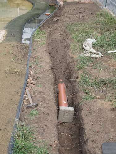

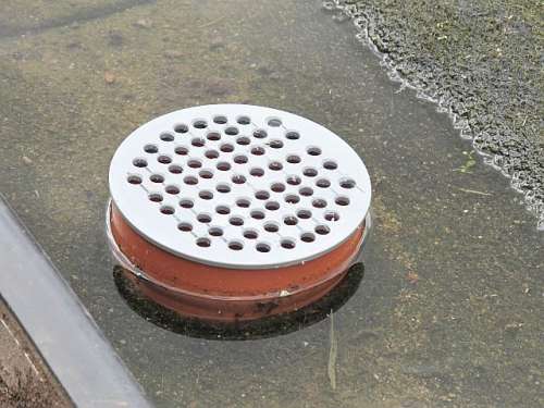

Es gibt verschiedene Möglichkeiten einen Überlauf zu gestalten.
Entweder eine Vertiefung im Uferwall und das überlaufende Wasser mit natürlichem Gefälle ableiten, aber so dass das auslaufende Wasser keinen Schaden anrichten kann.
Ich habe in den Ufergraben senkrecht einen Folienflansch eingebaut und daran ein 110er KG-Rohr zu einer großzügig dimensionierten Sickergrube geführt.
Im Ufergraben selbst habe ich noch ein Stück Rohr eingeklebt um zu bestimmen ab welcher Höhe das Wasser einläuft.
