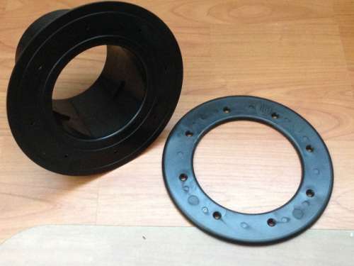

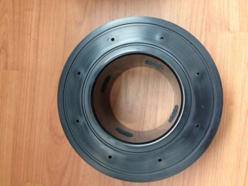

ThorstenC antwortete auf Flansch einbauen
Das sind die günstigen schwarzen Flansche.
Diese würde ich nicht einbauen. Nur an Stelle der ZST, wenn man mit jeder Saugleitung einzeln durch den Dammdurchbruch geht, wären die akzeptabel.
Nach Aussen nur die dicken.
Beide Flanschversionen und Montage in meiner Baudoku.
Sikaflex oder Innotec zwischen Folie und Flansch.

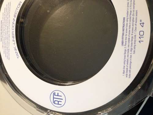

22 Aug. 2016 08:26 #24044
von RaSo
RaSo antwortete auf Flansch einbauen
weitere Bilder
22 Aug. 2016 08:16 #24043
von RaSo
Hallo Thorsten, danke für die Info. Ich habe zwei Flansche geschenkt bekommen. Denke, das sind ganz ordentliche Teile. (siehe Fotos)
Hast du zwischen Flansch und Folie auch Sikaflex genommen, oder den Flansch, bzw. den Ring einfach gegen die Folie gerückt und mit den Schrauben angezogen?
