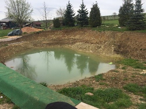

jetzt wirds wärmer...abpumpen abpumpen abpumpen.
dann wie geplant folie rein mit schutzvlies.
wenn teich voll ist und der hang VOLL mit wasser, würde ein druckgleichgewicht herrschen. dies wird nie der fall sein. daher wird immer der wasserdruck im teich gewinnen!

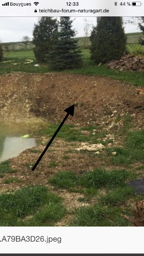

unsere angst ist wenn der Teich fertig ist das dieses Wasser das wie ein Bächlein aus der wand lief nicht weg kann , sich vor der Folie sammelt oder sich einen weg sucht und uns den Teich zerstört.....das ist ja schon eine menge Wasser

Ja, es hat viel geregnet

hat es vorher viel geregnet?
