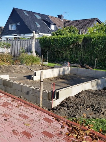

Nun habe ich ein wenig Zeit mein Teichbauprojekt vorzustellen.

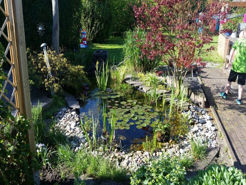

Zur Zeit besitzen wir einen Teich den ich vor ca. 15 jahren aus einer Laune heraus gebaut habe ohne mich vorher mit dem Thema zu befassen.
So sah es bis vor 2 Wochen noch aus.

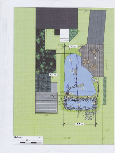

Und so ist die Planung

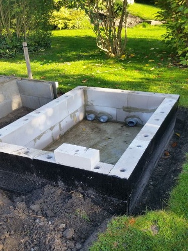

Nun habe ich schon einmal den externen Pumpenschacht gebaut. Dieser wird noch weiter aufgemauert und soll den Filter, die UV Lampe und Wasserverteilung beherbigen . Ich werde noch einen Zwischenboden aus WPC einbauen.

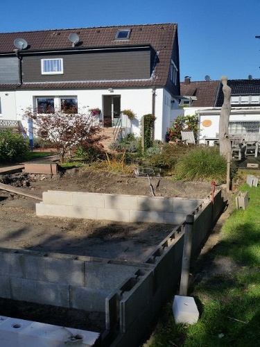

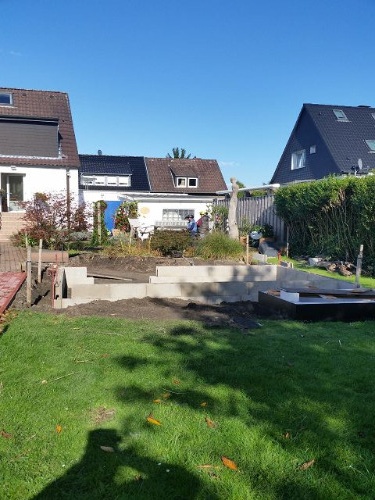

Den Mutterboden habe ich nun schon einmal entsorgt. Da ich ja einen Höhenunterschied von ca. 20 cm habe habe ich die Ränder mit Betonschalsteinen aufgebaut um diesen auszugleichen. Wischen Pumpenschacht und Filtergraben werde ich dann ein Beet mit Gräsern anlegen. Dort werde ich dann eine Natursteinmauer errichten um einen schönen Abschluss zu Garten zu bekommen.
Als nächstes wollte ich den Filtergraben auffüllen. Nun bin ich mir aber noch nicht sicher ob ich hierfür
1) Schotter nehmen soll den ich dann mit einem Sand-Zement Gemisch überziehen
oder
2) nur Sand nehmen soll den ich verdichte und mit einem Sand-Zement Gemisch überziehen
Wie ist eure Meinung?
So sieht es im Augenblick bei uns aus.
Karsten
